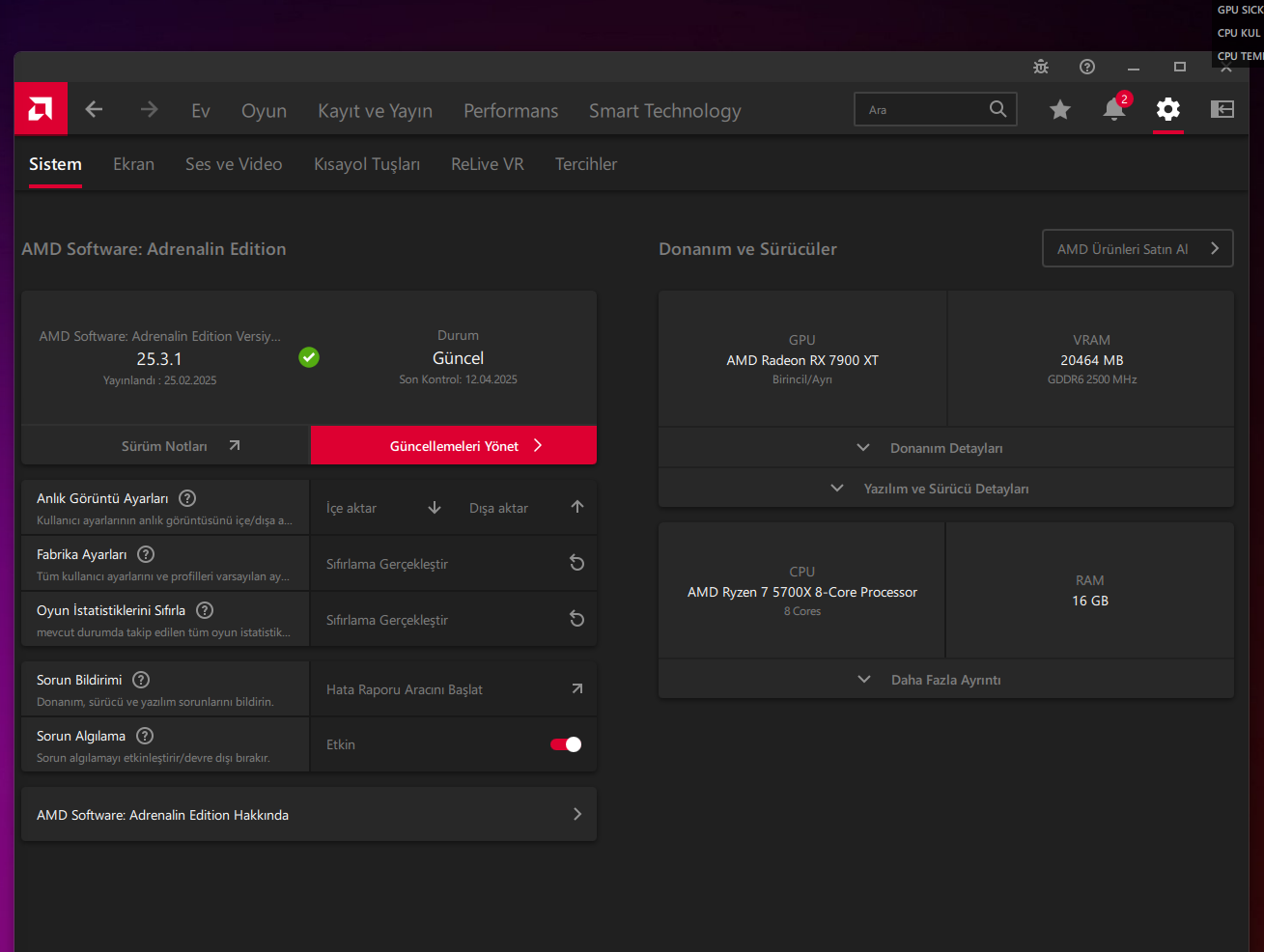

Hocam hangi driveri kullanıyorsunuz? Belki driver bozulmuş olabilir, veya son sürüm kullanıyorsanız sıkıntı çıkabilir yeni olduğu için ekran kartına DDU ile temiz kurulum yapıp başka bir driver deneyebilirsiniz.
Bu sürüm galiba.

Bu sürüm galiba.

Hocam bu sürüm sizde sıkıntı çıkarıyor olabilir bu sürüm de yeni sayilir çünkü temiz kurulum yapıp 24.12.1 sürümünü veya dediğim sürümden sonra gelen sürümleri kurabilirsiniz.
Önceki driverları deneyebilirsiniz benim 6600'dede aynı sorun olmuştu ilk Driver'ı kurunca düzelmişti AMD'nin driverları garip.
Evet hocam dediğiniz gibi driverlar çok garip ben 25.31'de 120 FPS aldığım oyundan 24.12.1 driverinda 160 FPS alıyorum mesela. Herkeste değişkenlik gösterebilir tabii sisteme göre.
