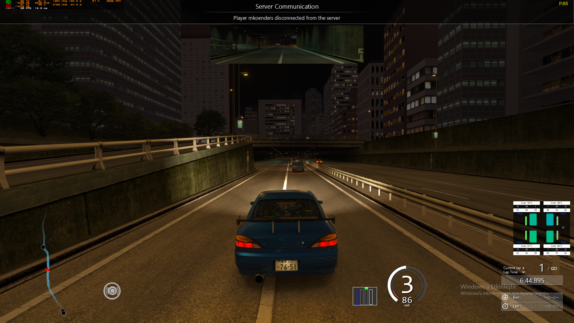

Oyuna noluyor anlamıyorum, şimdi de bu şekilde? etrafta mavi yeşil kırmızı renkler vs. var. oyun kafayı yedi?
şimdi de race cancelled veriyor, kafayı yiyeceğim.!
Ayarlar > Custom Shader Patch > General Patch Settings > Shaders Patch ayarını kapamayı dene bakalım FPS nasıl olacak bu şekilde?
Onu kapattığım gibi race cancelled hatası yiyorum. Sanal belleğim vs. herşey açık.

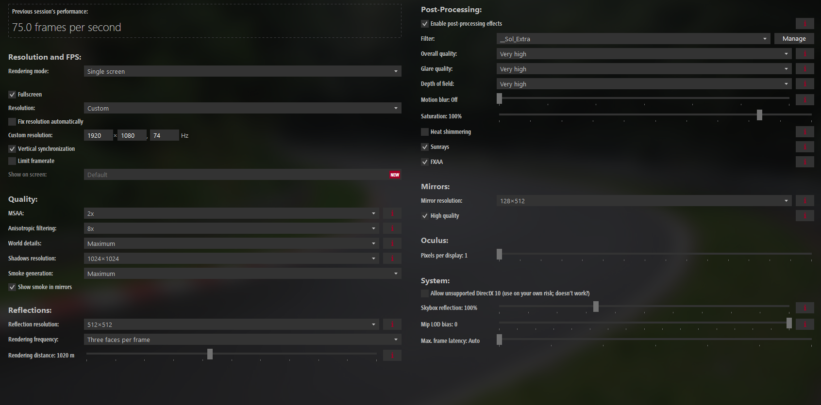

Shader patch'i deaktif yapınca race cancelled hatası normal anlamında demiştim. Birde sen bence ayarları gereksiz fazla yüksek yapıyorsun herhalde. Trafik sunucularında bazen bende de aşırı düşük FPS olabiliyor ama genelde rahat oynuyorum. Benim ayarları bi dene istersen, bu CSP için:
Bu da AC Video kısmındaki ayarlar:
Ama gördüğün gibi bende de pek iç açıcı değil değerler ama ben genelde single veya trafik olmayan server oynadığım için bu kadar düşük FPS olmuyor, bu serverda böyle 50-60 falan oluyor ve takılma kasma hissi oluyor fazlasıyla:
