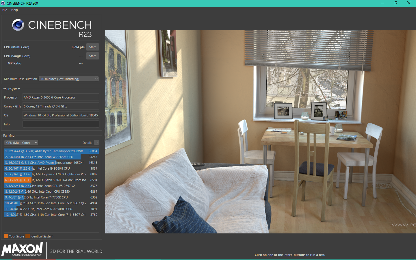

Bu r23 multicore sonucu 10 dakika yaptım en fazla 76 derece gördü. Reddit üzerinden diğer ryzen 5 3600 larla karşılaştırdım. Diğer sonuçlarda 8400-9100 arasıydı.
Onlar 3600 OC yapmıştır artı 2x8 Dual RAM performans arttırır sende tek 8 var
Doğrudur hocam zaten çok düşük çıkmadı sonuç artı olarak benim arkada açık birkaç programda vardı.
Buda single core testi yine 10 dk 1200 puan internetten bir siteden baktım orada ortalama sonuç 1245 yazıyordu yine yakın bir puan. en fazla 71 derece gördü.
