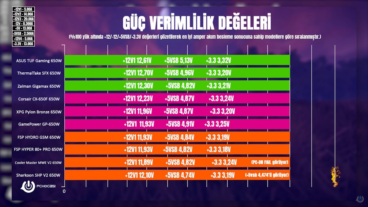

Sanırım gerçekten kötü...

Şu tabloda bir durum var diğerlerini geç, "PC-ON fail görüyor" kısmı. Bir de voltaj değerleri 100mV'un üstünde değişimler yaşamış olması gerekenden o da iyi değil.
PSU ihtimali güçleniyor.
