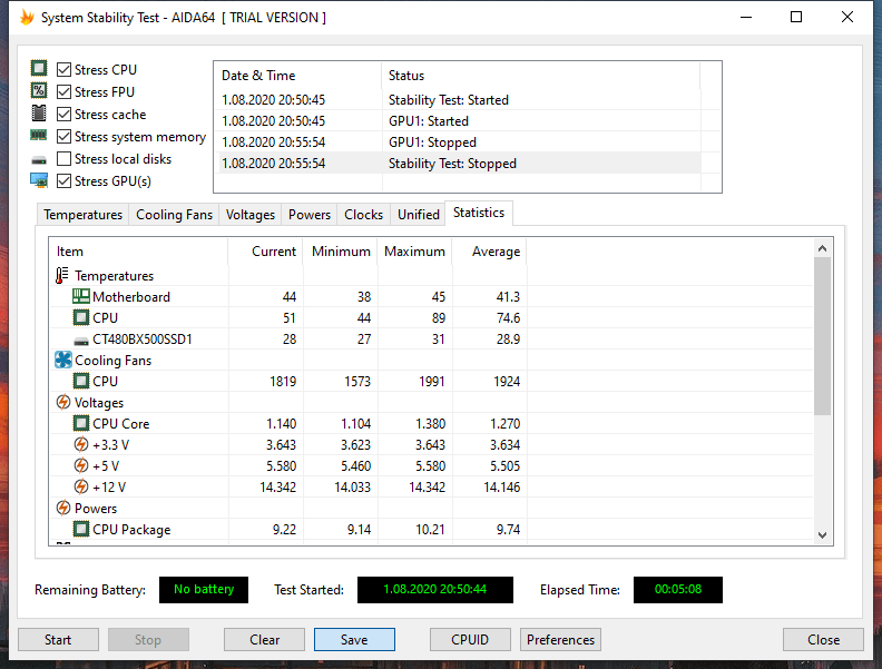

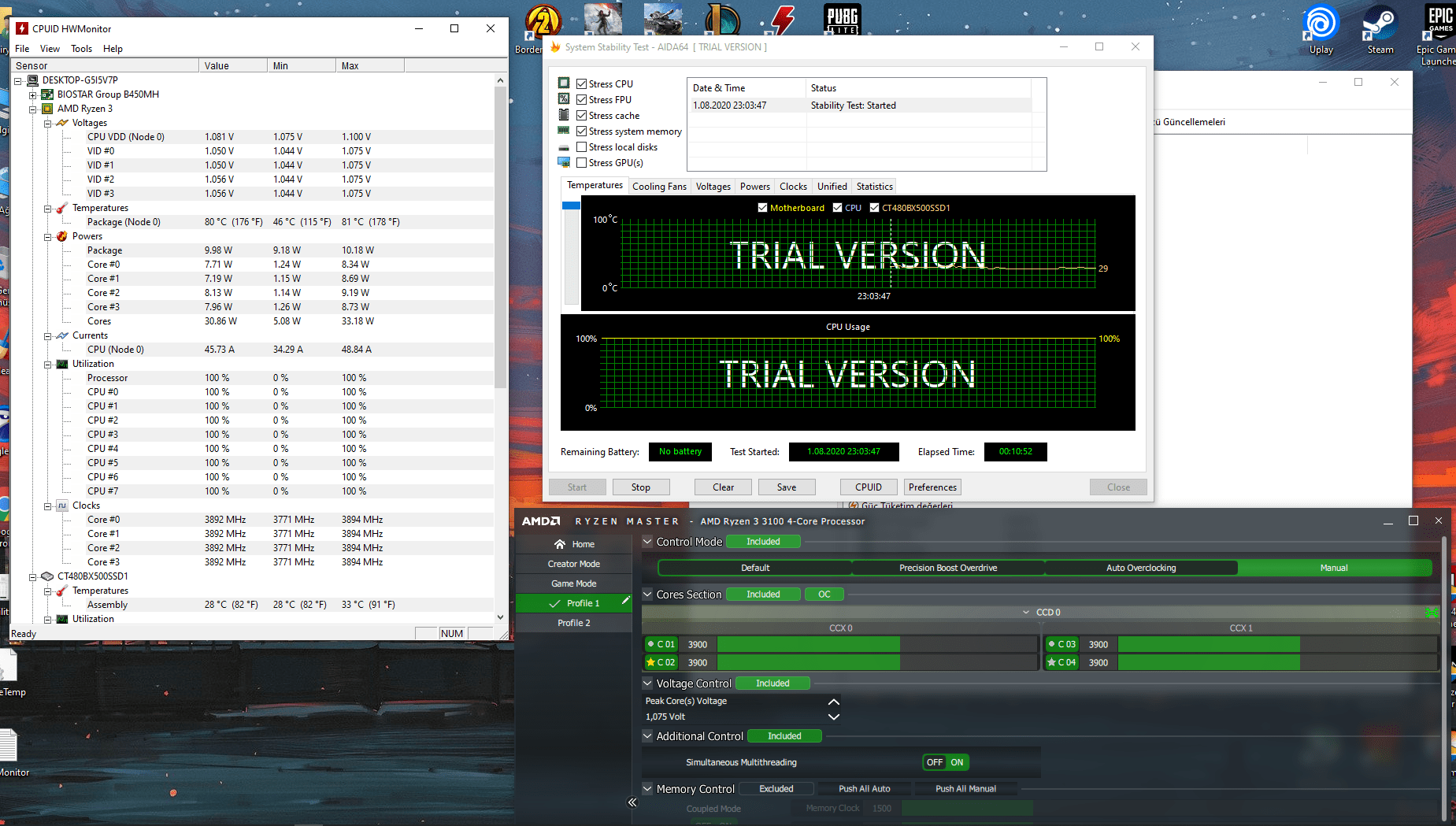

Amacım aslında tam olarak overclock değil. Turbo Boost'a verdiği 3.9 MHz hızı daha düşük işlemci sıcaklığında gerçekleştirmek için voltajı düşürmek istiyorum. İşlemcinin AIDA64 stress testinde ne kadar ısındığının resmini ekledim. İlk resimde gördüğünüz testi CPB'yi kapatmadan yaptım ve herhangi bir işlem yapmadım. Diğer resimde ise önce CPB'yi kapattım ardından Ryzen Master programı ile 3.9 MHz ve 1.075 Volt vererek test ettim bir sıkıntı olmadı ardından yine resimde göreceğiniz üzere AIDA64 testine soktum ve HWMonitor programı ile sıcaklığı kaydettim.

1)Ryzen Master üzerinden verdiğim Volt değerini daha düşürmeli miyim 3.9 MHz için,
2)Eğer hayır ise BIOS'a bu şekilde (3.9 MHz 1.075 Volt) olarak girsem girsem bir sıkıntı yaşar mıyım?
3)Farzı misal BIOS ekranından bu işlemleri yaptıktan sonra hata aldım bilgisayar açılmadı ne yapmalıyım?

BIOS üzerinden çok yanlış bir değer girsen ve sistem hiç açılmasa bile sistemi PSU düğmesinden kapatıp yeniden açarsan anakart kendini güvenli modda başlatır ve yaptığın BIOS ayarlarını geçersiz kılar. Yani o konuda bir sorun yaşamazsın.
BIOS üzerinden CPB kapatıp çarpanı 39 yapın. Voltajı da stress testlerinde hata alana kadar düşürerek stress testlerinde hata almadığın en düşük değerde bırak. Her 3100 işlemci bu değere farklı voltajlar ile çıkabilir. O yüzden kesin değeri senin bulman gerek.

Stock fan ile CPB kapalı iken yaptığım testleri güncelledim. Ryzen master ile 3.9 Mhz e 0,9875 voltaj vererek elde ettiğim aida64 testi ile oluşan sıcaklık değerini gösteren resimleri ekliyorum. Voltajı daha fazla düşürmek istemiyorum, bu frekans ve voltaj ile ölçülen sıcaklık değerleri bence başarılı (CPB açık frekans ve voltaj değerleri autoda iken sıcaklık maks:90 a kadar çıkıyordu) sizin yorumlarınız nelerdir?
Aida64 ile yaptığım 25 dakikalık teste sorun çıkmadı şimdi prime95 ile de test edeceğim.
EDİT2: Prime95 testinde de bir sorun çıkmadı, cinebench20 testini yaptım yine sorun çıkmadı.
