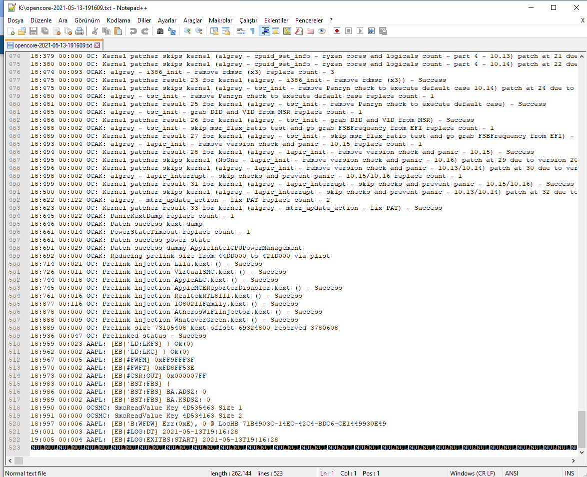

Merhaba arkadaşlar, sistemim Ryzen 3600, MSI X470 GAMING Plus Max ve RX 5600 XT iken başarılı bir macOS kurulu yaptım.
Kurulumu yaptığım konu: Başarılı Kurulum: Ryzen 5 3600, RX 580 | OpenCore Catalina 10.15.4 fakat sürüm Big Sur.
Daha sonra ekran kartını değiştirip RX 570 kullanmaya başladım. RX 570 varken de macOS bootladığım zaman sıkıntısız açılıyordu.
Daha sonra BIOS güncellemesi, BIOS ayarlamaları falan yaptım. Boot etmeye çalıştığımda USB sound assertion in/apple... diye bir yazıda uzunca bekleyip ardından bulanık görüntü ve yasak işareti veriyor.
Sisteme bir Mac serisi girmek, face ID, messages falan çalıştırmak için çok uğraşmıştım. Her kext kaydında düzenlemeler yaptıkça EFI dosyalarını yedeklemiştim. Fakat hangi EFI'yi denersem deneyeyim aynı sorunu yapıyor ve Boot etmiyor.
EFI de ki log kaydını eke bıraktım. Kurulumlar için AMD BIOS ayarlarını da yaptım fakat değişen bir şey yok. Ne yapmalıyım?

Merhaba, bendeki OpenCore EFI. OpenCore versiyonu. Çalışan şey neden bozulur anlamadım. Muhtemelen BIOS'la alakalı ya da BIOS güncellemesi ile alakalı. Ayrıca shutdown: 5 hatasını da geçiyor 5 saniyede açıyordu. Sizin attığınız şeyde benlik bir şey göremedim pek.

Okudum hocam teşekkür ederim, ama söz bahis,
Benim çalışan sistemimin daha sonra çalışmaması.
Aylar önce kurdum ve aylardır kullanıyordum. Hatta ekran kartı donanımı değiştirdiğim halde çalışmaya devam etti.
Daha sonra ise yazdığım hatayı vermeye başladı. Bu zaman diliminde ise BIOS ile uğraşmıştım. Onlar etkilemiştir diye düşündüm çünkü kurulumun her aşamasında tıkır tıkır çalışan EFI'lerimi yedeklemiştim. Ve belki değişmiştir diye EFI'leri tek tek atıp denedim sonuç aynı.
BIOS'la alakalı bir şey olabilir diye yazdım. Bir de şuna değinmek istiyorum. Önceleri
Sistemim 4-5 saniyede açılıyordu. Sonra bir şey oldu.
Perious countdown cause: 5 diye bir yazıda takılıp daha geç açılmaya başlamıştı
Şimdi ise hiç açılmıyor. :/
