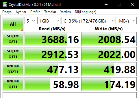

Technopat da 1-2 konudan gördüğüm kadarıyla bu programlar üzerinden ssd testleri yapılıyor galiba. Buyurun sonuçlar bu şekilde ;

    46,3 KB · Görüntüleme: 39
