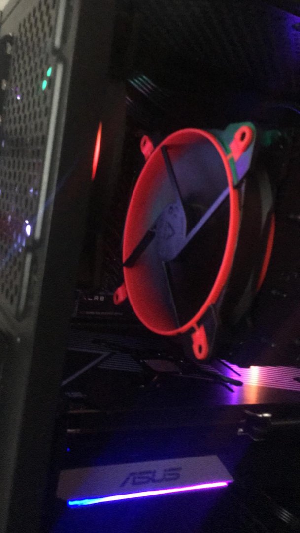

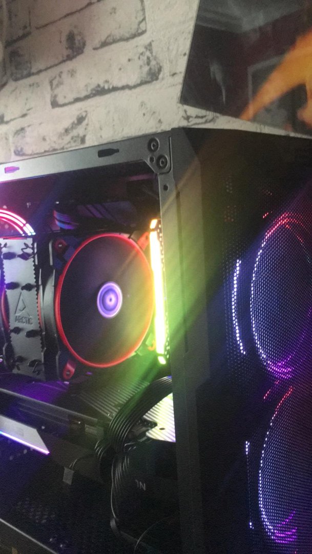

95 sorun olur hocam ömrü çok uzun olmaz haberin olsun. Sorun termal macunda olduğunu düşünmüyorum kalitelisini sürsen de max 5 derece azaltırsın acaba yönü mü yanlış fanın görsel görmekte fayda olabilir.

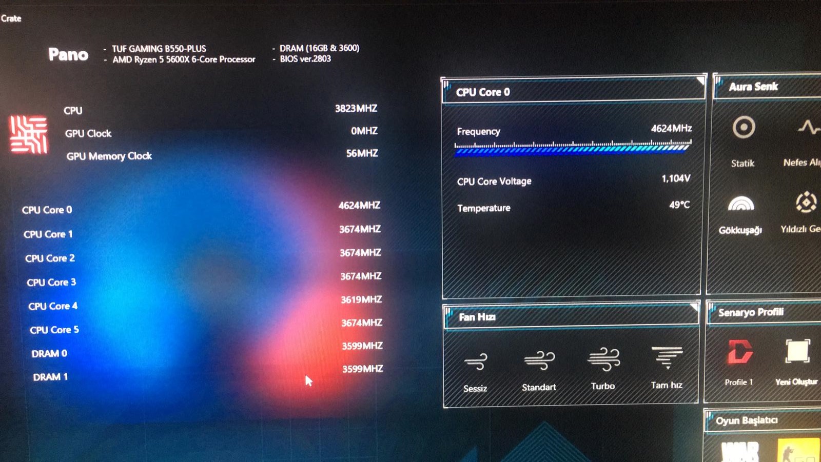

Montesi doğru. Jelatinlerini çıkarttım altında vardı zaten bakır tarafında. Çok sürmedim aslında hatta bayağı bir macun kaldı soğutucunun içinden çıkandan. Armoury Crate bu şekilde şu an ve MSI Afterburner ila 95 derece gösteriyor oyunda ama alta alıp AC ye baktığım zaman 82 85 falan acaba hangisi doğru anlık aşağı alır almaz değer 10 derece düşmez herhalde biri yalan bilgi veriyor :D

Ben hala tam oturtamadığınızı düşünüyorum. Aynı soğutucuyu kullanıyorum 3700x ile. Aldığınız sıcaklık değerleri hayal olmalı sadece.
Ben hala tam oturtamadığınızı düşünüyorum. Aynı soğutucuyu kullanıyorum 3700X ile. Aldığınız sıcaklık değerleri hayal olmalı sadece.
O zaman monte edip tekrar deneyeyim teşekkürler bence de oturmamasıyla ilgili anakartla bir sorun olmuştu takarken ben farklı bir çözüm bulup oturttum aslında oturttum ama demek ki olmamış montesi tam ama çözüm başka anlayacağınız.
