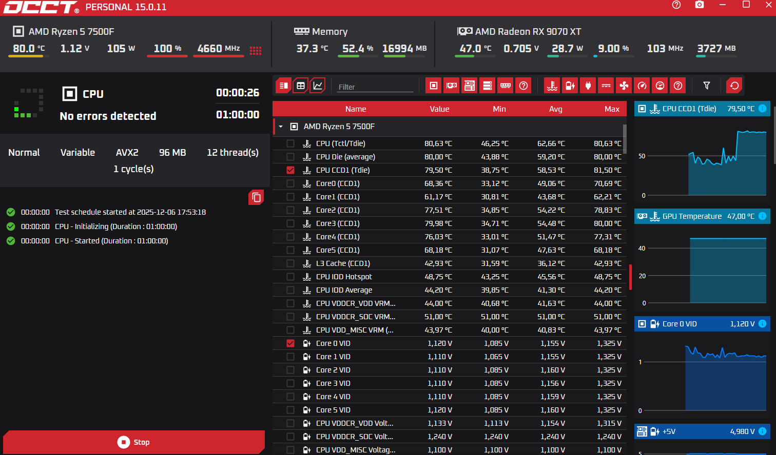

OCCT testi yaptığımda sabit 80 oluyor, sıcaklık falan mı sabitlendi acaba, öyle bir ayar mı var? Hiç kıpırdamıyor çünkü. Normalde 85'leri görürdü.
Kule tipi soğutucu kullanıyorum.

Detaylı gösterme şansınız var mı acaba çünkü OCCT'de önceki testlerimde 83 84 gibi sıcaklıklara çıkıyordu.
Sonuçlar bu şekilde.
Orada CPU (Tctl/Tdie) yazıyor altında;
CPU Die (avg..) = toplam çekirdeklerin ortalama sıcaklığı.
Core0 (CCD1..) gibi değerler var Value kısmında farklı sıcaklık değerleri gösteriyor. Bu normal. Sensörler de düzgün çalısıyor demek.
Asıl önemli olan ise, "CPU CCD1 (Tdie) 79,50 C gözüküyor işte. Hatta MAX olarak 81,50 C çıkmış
Ryzen 7000 serisinin termal limiti 95 C (derece). Bu sıcaklığı geçmediği sürece normal aralıkta çalısıyor demek.
CPU die (AVG.) = toplam çekirdeklerin ortalama sıcaklığı.
Core0 (ccd1..) Gibi değerler var Value kısmında farklı sıcaklık değerleri gösteriyor. Bu normal. Sensörler de düzgün çalısıyor demek.
Asıl önemli olan ise, "CPU ccd1 (tdie) 79,50 C gözüküyor işte.
80 dereceyi hiçbir zaman geçmiyor normalde 85 86 sıcaklıkları görmüşlüğüm var benim kafama takılan 80 de takılması hani 81 82 falan olur diye dedim siz böyle diyorsanız normaldir zaten en son test ettiğimde yaz aylarıydı malum şu anda havalar da soğudu ondandır teşekkürler.
Anladım ne demek istediğinizi. Merak etmeyin anormal bir durum yok. Zaten sabit değil hepsi. Hatta max sıcaklığı 81,50 olmuş. Yapacağınız stress ve cpu testleri uygulamadan uygulamaya farklı sıcaklıklar gösterir.
Kısacası işlemcinizde bir sıkıntı yok. Termal sıkıntısı da yok. Güle güle kullanıın.
