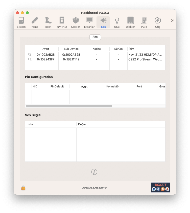

Sistem ses kartını hiç görmüyor maalesef. O Sebeple denemelerim boşa düşüyor sistem görmediği için.

Rehberi baştan sona eksiksiz yaptım, dün akşamdan beri bu sorunlarla uğraşıyorum bir türlü çözemedim kafayı yememek elde değil. Çözebildiğim tek sorun WiFi oldu, WiFi sorunsuz çalışıyor. Fakat Bluetooth ve Ses'i bir türlü tanıtamadım. Sesi çözmem lazım...
Bluetooth : TP Link UB400
Paylaştığınız rehberdeki bütün adımları baştan sona eksiksiz yapmama rağmen bu sayfada değişen hiçbir şey yok. Sistem tanımamakta ısrarcı adeta.

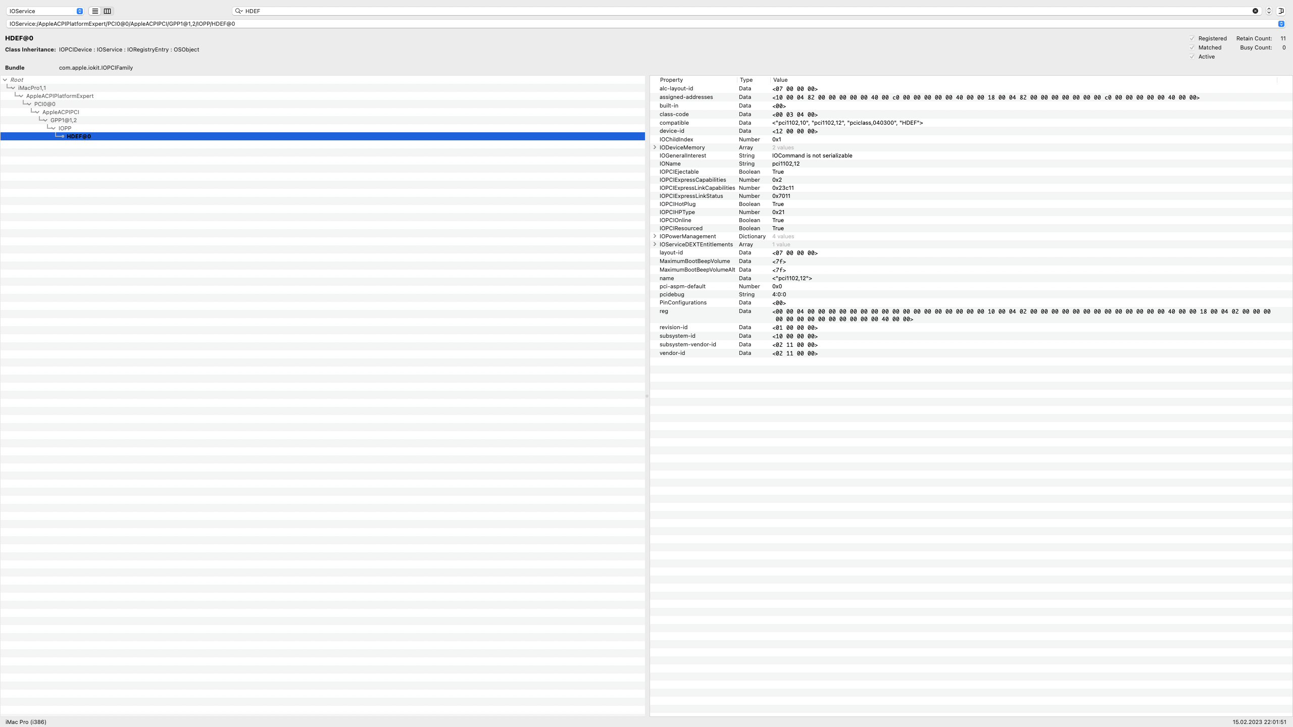

HDEF Araması ise bu şekilde ;

Bir şeyleri kaçırıyor olabilirsin. Denerken Reset NVRAM yapmayı unutma.
Kesinlikle çıkması mı gerekiyor? Her adımı yaptım , hatta 2 defa yaptım. Evet NVRAM Resetledim. Başka neyden kaynaklanabilir? Veya dosyaları size iletsem siz yapıp bana geri iletemez misiniz acaba?
SSDT vs dosyanı config dosyana işlemeyi veya yanlış işliyor olabilir misin?
Yani zaten sadece patch bölümüne kopyala ve yapıştır yapmam gerektiği yazıyor. Başka bir şey yapmalı mıyım?
