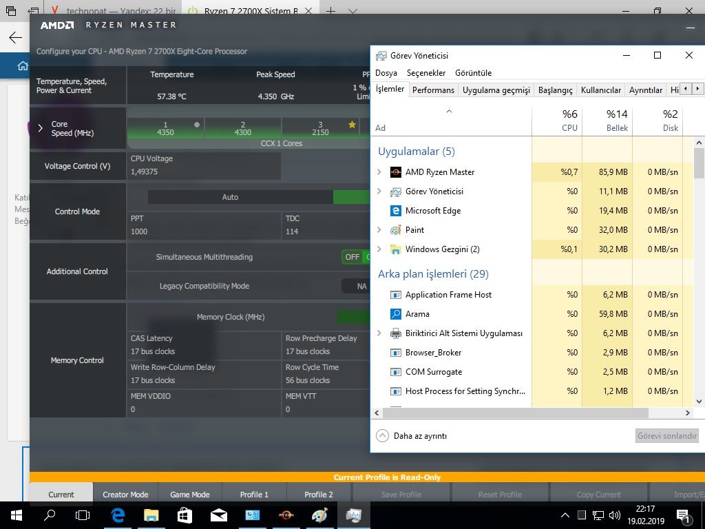

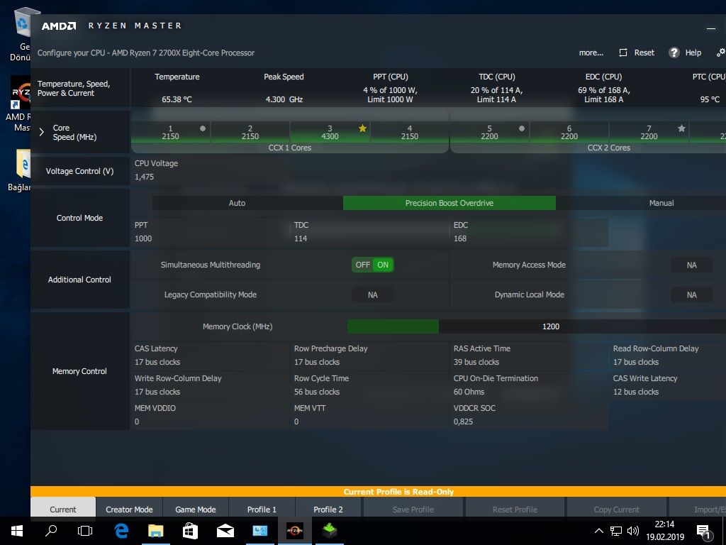

Arkadaşlar işlemciyi stock soğutucusuyla kullanıyorum. BIOS'dan fanın RPM değerine baktım. BIOS'da 1800-1900 RPM aralığında dönüyor, bu aralıktayken pek ses çıkarmıyor fakat bazen kendi kendine bir anda fan sesi yükseliyor ve RPM 2300-2400'lere çıkıyor. Bu olay olurken işlemci sıcaklığı 40-45 dereceyken bir anda 53-55'e çıkıyor. Bu durum normal mi ?
Şuan güç seçeneklerinden dengeli moda aldım pc yi ve Ryzen Master da çekirdekler 2200 görünüyor. 33 dereceden 43 e çıkıyor anlık ve o arada fan hızlanıyor sonra 33 dereceye geri düşüyor. Bu olay 3-5 saniyede bir oluyor.

BIOS’ta 1800-1900RPM çok fazla. Core Performance Boost ayarını kapatın. Sıcaklıklarda iyileşme olacaktır.
Deneyeceğim şimdi. Ekran kartı driverını kuruyorum 60-70 derecelere çıkıyor işlemci. Ve çok gürültülü çalışıyor.
Şuan sadece internet Explorer açık başka yaptığım hiç bir şey yok. Ve fandan acayip ses geliyor.
Hocam dediğiniz ayarı yaptım ve şuan 30-31 derecede duruyor sıcaklık.

Ryzen 2700x - 2600x gibi işlemcilerde kendi kendine Ghz ve voltaj yüklenmesi yapan bir özelliği var ve maalesef bu özellik ile sıcaklık değerlerinde anlık değişmeler meydana geliyor. Stok soğutucu bu anlık dalgalanmaların önüne geçemiyor. Denildiği gibi Core Boost özelliği Bios üzerinden kapatıldığında işlemci temel frekansı olan 3.7Ghz değerinde çalışacak, bu da gayet tabii performans kaybına sebebiyet verecek. Ryzen işlemcilerde bu özellik her ne kadar zarar veren bir duruma yol açmasa da oldukça can sıkan bir duruma neden oluyor.
