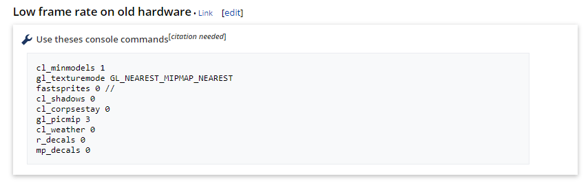

Ayrıca aşağıdaki resimdeki komutları da deneyin.
