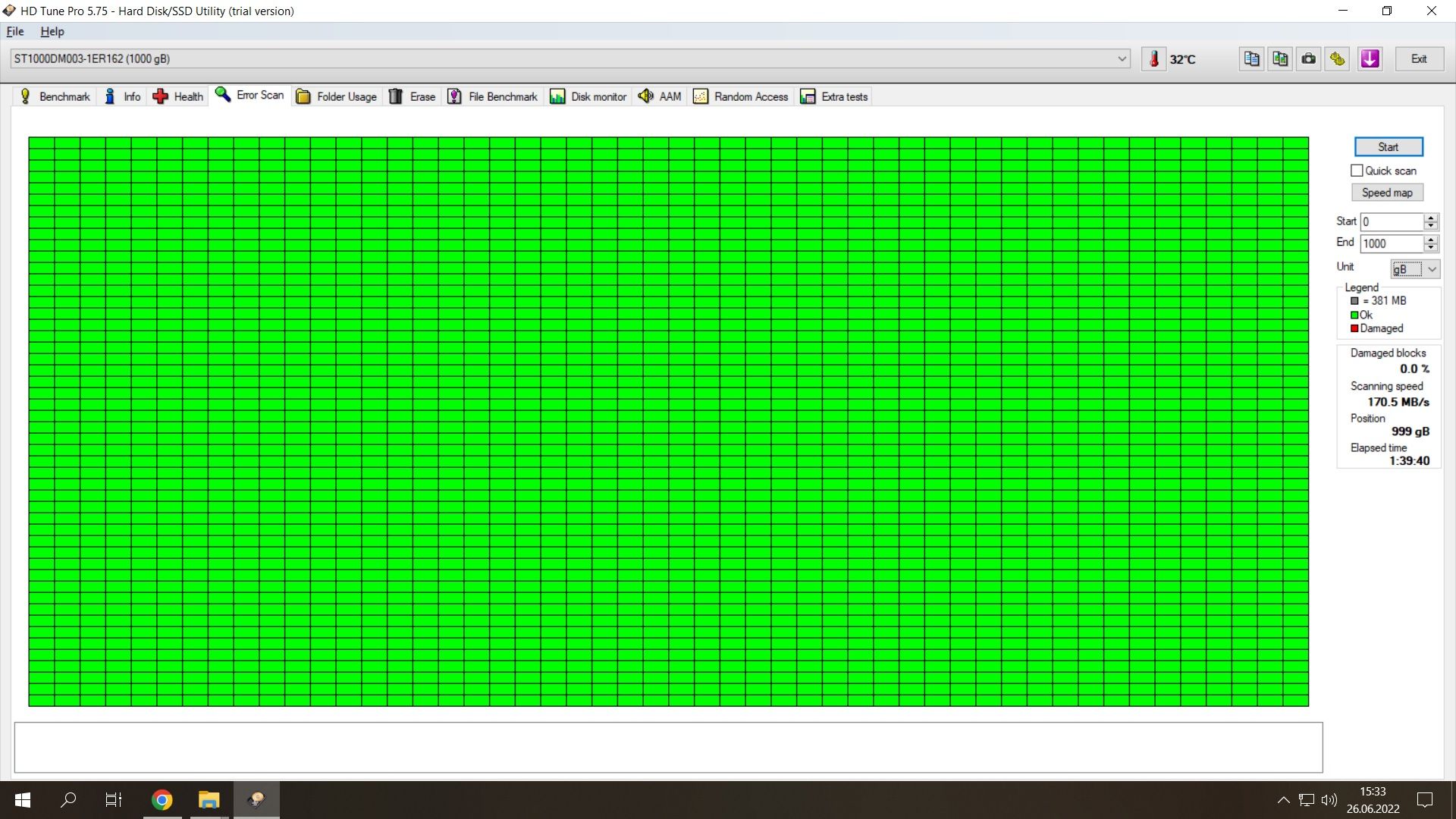

Hd tune Pro indirip Quick scan kapalı olacak şekilde Error Scan yapın lütfen.
Hocam söylediğiniz gibi yaptım hepsi yeşil şu anlık bir sıkıntı görünmüyor.
