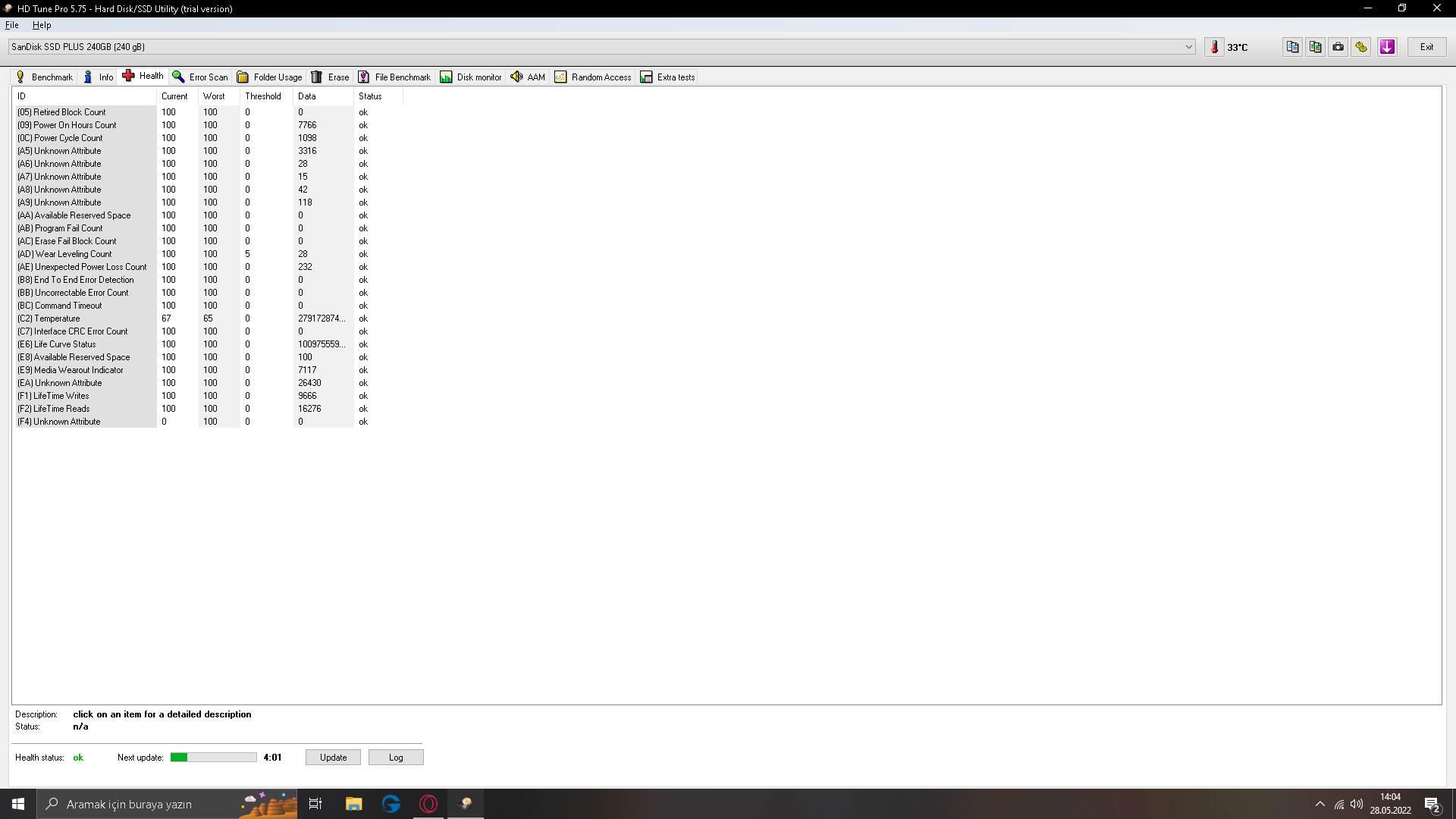

HD Tune Pro ile tüm disklere Quick Scan kapalı olacak şekilde Error Scan gerçekleştirin. Sonuçlara ek olarak Health sekmelerini paylaşın.
Hocam dediğinizi yaptım. Kırmızı bölme oluşmuyor kesinlikle. Ama görseldeki turkuaz işaret var. Harddiskte bir tek. Port ve kablo değişip denedim bir fark yaşanmadı.
Hocam onu da yaptım. Güvenli modda temizledim ddu ile ve kurdum driveri.

WDC diskin Error Scan sonuçları da yeşildi değil mi? Interface CRC Error Count hatası disk veya anakart arızası ile ilgili de olabiliyor fakat sadece 1 defa yaşanması ne derecede mühim bilemiyorum. Farklı bir sistemde diskinizi deneme şansınız var mı? Ek olarak HD Sentinel ile Genel Bakış ve S.M.A.R.T verilerini paylaşın.
