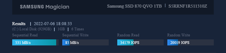

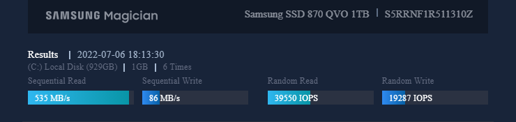

Merhaba, konuya biraz geç dahil oldum ama ben de sorun yaşamaya başlayınca araştırma yaparken bu konuya denk geldim. QVO kesinlikle pişmanlıkmış. 512gb EVO 860 kullanırken hiç yaşamadığım takılma kasma gibi sorunları QVO 870 1TB disk kullanırken neden yaşadığımı dosya kopyalama sırasında yaşadığım hız sorununa rastlayınca anladım. Aşağıda başka hiç bir yazılımla değil (-ki diğer yazılımlarda aynı) Samsung Magician yazılımı ile yapılan test sonuçlarının görselleri var. 1. resim bilgisayarı ilk açtıktan 2 dk. sonra yaptığım test iken 2. resim 9 Gb bir imaj dosyasını diskin kendi içinde bir yerden başka bir yere kopyaladıktan sonra olan test sonucu. 3. resim ise bu kopyalama işlemi sırasında süre gelen grafiktir. Bir Samsung Evo diskte 450 mb ile başlayan grafiğin geldiği son durumu gördüğüme inanamıyorum. İzlediği inceleme videosunda yaklaşık 40 Gb ve üzeri tek dosya kopyalamada bu yavaşlama oluyor diyor. Ama malesef uygulamada öyle değil. Sonrasında da aynı yavaşlık devam ediyor.

Hocam merhaba. Sayenizde ben de diskin sorunlu taraflarını öğreneceğim sanırım. Günlük kullanımda bir sıkıntı çıkarmasa da testler özellik listesindeki hızların çok daha altında.
Alıntı yaptığınız mesajdaki gibi testin birini 5gb bir dosyayı aktardıktan sonra. Birini de bilgisayar açıldıktan hemen sonra yaptım. İkisinin sonucu da aynı oranda kötü çıktı.

Maalesef, QVO disklerin kötü yanı da bu. Uzun soluklu dosya aktarımlarından sonra yazma hızının 500 MB/s gibi hızlara çıkmasını sağlayan TurboWrite önbelleği dolup yazma hızı ciddi oranda düşüyor. EVO modellerinde 300 MB/s gibi hızlara düşüyordu ama QVO'da 90 MB/s gibi çok daha düşük hızlara düşüyor.
Buna yapılabilecek bir şey yok, SSD'nin bir süre sonra otomatik olarak önbelleğini boşaltması lazım.
