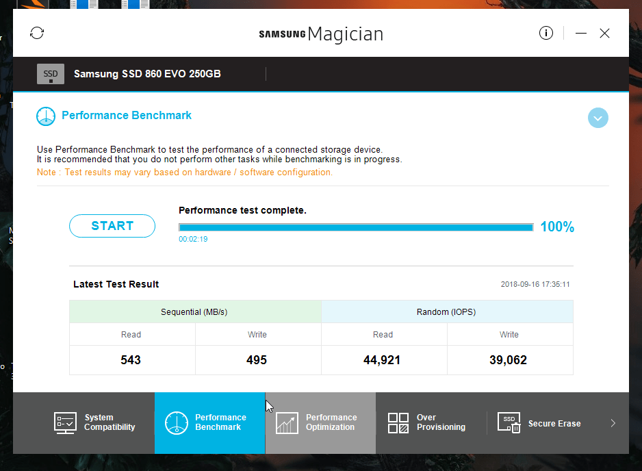

Arkadaşlar merhaba ayrı olarak ben de konu açmıştım fakat pek ilgilenen olmadı aynı şekilde benim de IOPS değerleri çok düşük, yarı yarıya daha düşük desem yanlış olmaz heralde.
İlk yaptığım testte 70-80 bin IOPS değerlerini görüyordum.Resmini attığım test alındıktan 2-3 gün sonrasına ait ve şuan aşağı yukarı hâlâ böyle, hiç bir sürücü değişikliği yapmadım, bu testten sonra başka sürücüler yükledim olmadı sistem geri yükleme yaptım düzelmedi.
Yardım edebilirseniz çok sevinirim.
Eki Görüntüle 332007

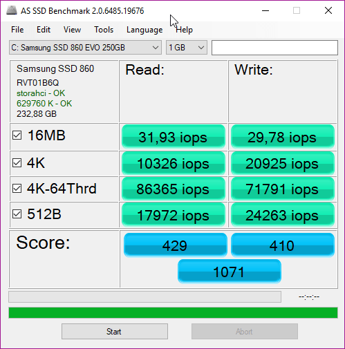

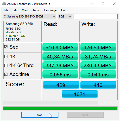

AS SSD Benchmark ve CrystalDiskMark ile de test yapabilir misiniz, bende daha yüksek çıkıyor farklı testlerde. Ayrıca sistem özelliklerinizi ayrıntılı olarak belirtin.
Öncelikle ilginiz için teşekkür ederim.
Sistem özellikleri şöyle:

Windows güncellemeleri tam ve SATA AHCI ile geri kalan tüm sürücüler güncel.
Ek bilgi: Normalde Samsung Magician'da 'AHCI Mode' 'Activated' olarak gözüküyor zaten BİOS'ta da 'AHCI Mode' açık fakat bilgisayarı güvenli modda başlatınca Samsung Magician'da 'AHCI Mode' 'Deactivated' olarak gözüküyor, hız testi yaptığım zaman yine aynı sonuçları elde ediyorum.
Yani AHCI Mode'un açık olması ve ya kapalı olması test sonuçlarını etkilemiyor bu anormal değil mi?
    13,4 KB · Görüntüleme: 108

Sonuçlar daha iyi gibi. Laptop kullandığınızdan dolayı SSD aşırı ısınıyor olabilir. HW Monitor yazılımı ile SSD ve diğer donanımlarınızın sıcaklık değerlerini görebilirsiniz.
AIDA 64 ile bakıyorum genelde 30-40 arasında seyrediyor, anlamadığım konu; ilk yaptığım testlerde yine bu sıcaklık değerlerinde 70-80 bin IOPS değerlerini görüyordum, herhangi bir sürücü değişikliği de yapmadım ki bir sürücü değişikliği sonuçları böylesine etkilemez diye tahmin ediyorum.

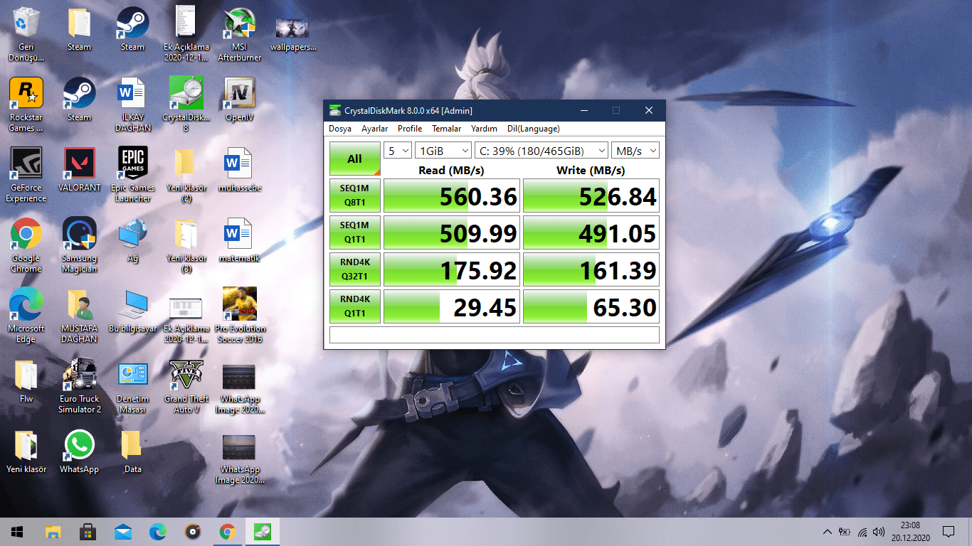

Bende tamamen aynı sorunu yaşıyorum. İlk aldığımda read 540+ çıkarken write değeri 300 civarındaydı. daha sonra bu iki değer de 500+ ya sabitlendi diyebilirim. Ancak ıops değerleri alırken 98-92 gözükürken 70 65 civarı değerler alıyorum bende performans olarak memnun olsam da daha iyi bir performans verebiliyor olduğunu bilmek rahatsız etmiyor değil
