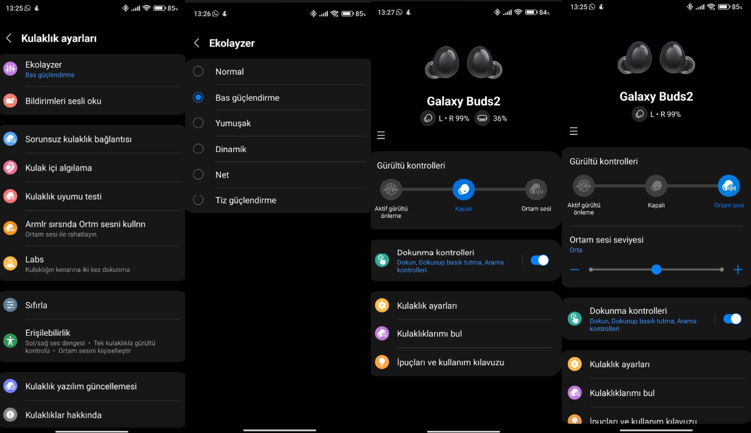

Sadece Android cihazlar tarafından destekleniyor maalesef. iOS, Windows ve macOS platformlarında yazılım desteği yok.
Kutusunun şarj yüzdesi ve kulaklıkların şarj yüzdesi, yazılım üzerinden gözüküyor. Ek olarak kutunun dışında ve içinde küçük bir LED aydınlatma bulunuyor. 3 farklı parlaklığı var: kırmızı, sarı ve yeşil. Böylelikle kutunun ve kulaklıkların şarjı hakkında yazılıma bakmadan da tahmin yürütmek mümkün.

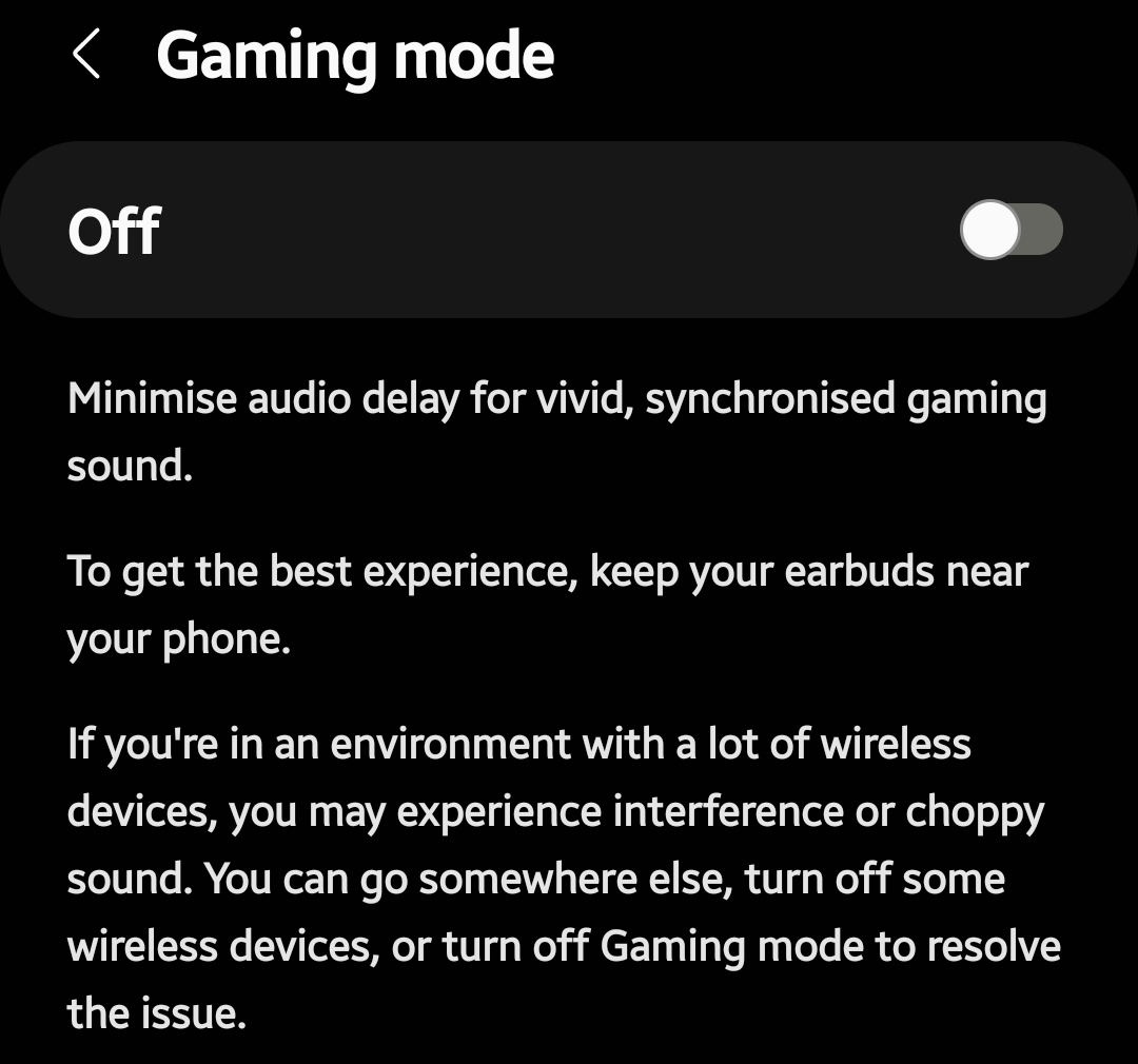

Değeri kendim ölçmedim ancak Rtings sitesi bu değerin 250ms olduğunu belirtmiş. Kulaklıkta "Game Mode" gibi bir ayar bulunmuyor, bu sebeple diğer kulaklıklar gibi 150-175ms'leri göremiyor.
Test amaçlı Clash Royale, Call of Duty ve PUBG Mobile oynadım, 250ms gerçekten kendisini hissetiriyor. Ses kasmalık bir oyun oynamıyorsanız rahatsız etmez ama PUBG Mobile gibi oyunların hastasıysanız rahatsız edebilir.

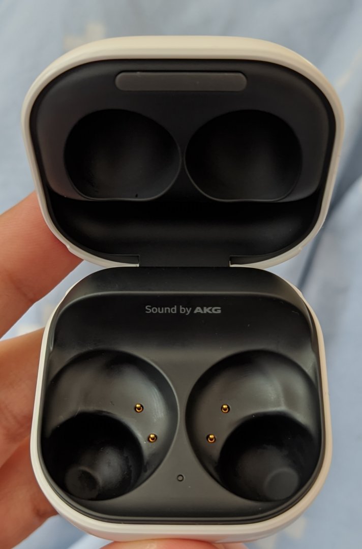

Son olarak ürün görselini ekleyeyim ve incelemeyi burada sonlandırayım.
Not: İlk görsel Rtings görselidir, ikinci görsel bana aittir.

Kısayollar, ekolayzer gibi ayarları değiştirmek için uygulama gerekli. Ancak bir Andorid telefon ile ayarlayıp kalan her şey sabit şekilde Apple bir cihaza BT ile bağlamak mümkün.

Oyun Modu yine aynı şekilde sadece Samsung cihazlarda kullanılıyor.
