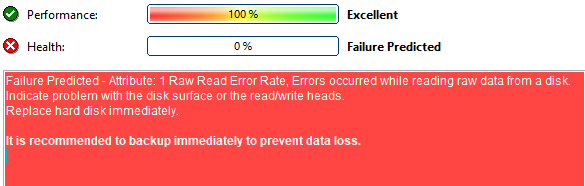

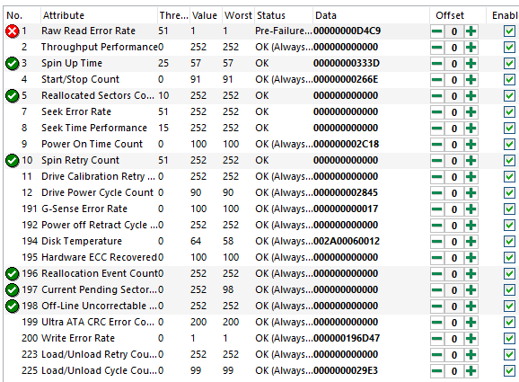

Selamlar dostlar, elimde 500 GB Samsung marka hard disk var. Kendiliğinden RAW oldu ne yaptıysam geri döndüremedim. Disk yönetiminde başlatılmamış olarak gözüküyor. Başlatıyorum GPT seçiyorum ayrılmamış alanı bölüm olarak yapmaya çalışıyorum o ekranda kalıyor. Yapmaya çalışıyor. Daha önce çok harddiskle uğraştım badsectorlü hard disk bile kurtardım hatta kullanıyorum ama bunun üstesinden gelemedim. Sanki programsal bir hata varmış gibi geliyor. Daha önce sağlıklıydı. Önerdiğiniz program vs varsa denemek istiyorum. HDD Sentinel verileri paylaştığım şekilde.

Hocam masaüstünde 4 adet disk var o yüzden harici olarak bağlıyordum. Şİmdi laptoba taktım bakalım. HDD Sentinelde disk repair yapıyorum. Birde bu yazılımı laptopta deneyeceğim. Fakat format atması değil partition oluşturması uzun sürüyor.
Sorunu çözdünüz mü?
Merhaba malesef çözemedim. Fakat o arkadaşın önerdiği programlar ve Sentinelle yüzey taraması yaptıpımda temiz yeşili çıkıyor. Hatta diski NFTS bile yapabildim. İçine dosya attım fakat hala resimdeki raw hatasa kalıyor.
