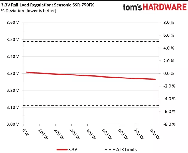

3.3v kanalında biraz düşmüş, ama problem değil.

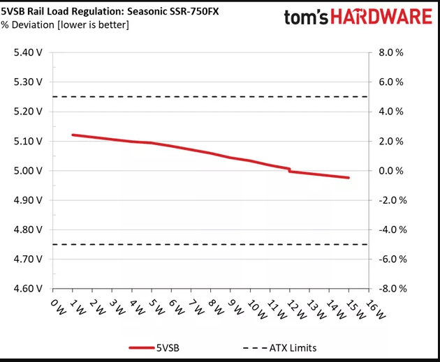

5V5B kanalında 5V altına düşmüş, çok büyük problem değil ama daha iyi olabilirmiş.

Yük düzenleme testlerinde 5vsb kanalı %3 sapmaya uğramış, daha iyi olabilirdi doğrusu.
