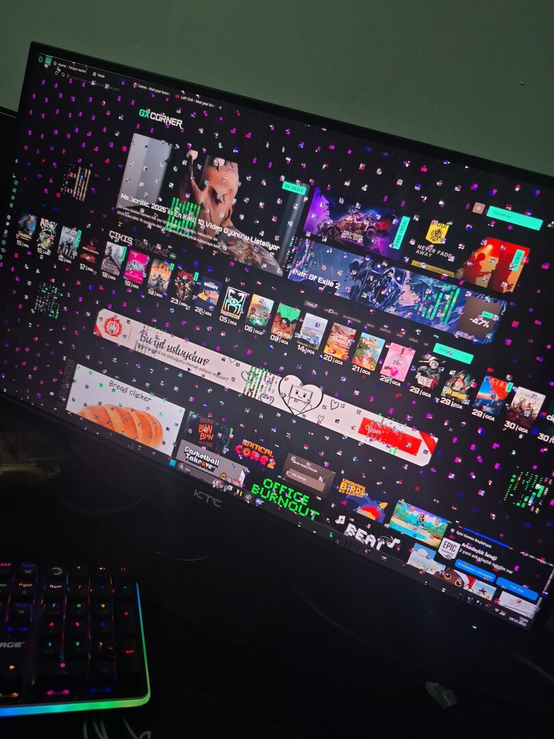

RX 6900 XT – Driver yüklüyken “Sinyal Yok” hatası / Mor pikseller
Arkadaşımın bilgisayarında ekran kartı ile ilgili ciddi bir sorun yaşıyoruz. Bilgisayar açılıyor ancak monitöre görüntü gelmiyor ve “sinyal yok” hatası alıyoruz. Buna rağmen sistem donmuyor; arka planda sesler geliyor ve bilgisayar çalışmaya devam ediyor.
Ekran kartı sürücüsü yüklü değilken sistem sorunsuz şekilde açılıyor ve görüntü geliyor. Ancak sürücüyü (eski veya en güncel fark etmeksizin) yüklediğimiz anda sorun tekrar ortaya çıkıyor ve görüntü gidiyor.
Bu nedenle ekran kartını servise gönderdik. Servis, kart üzerinde detaylı testler yapıldığını ve herhangi bir sorun bulunmadığını belirterek geri gönderdi. Kart bugün elimize ulaştı. Sisteme taktık, bilgisayar açıldı ve yaklaşık 30 dakika boyunca sorunsuz çalıştı. GTA gibi oyunlara girdik, sistemde gezindik. Ancak bir süre sonra ekranda mor pikseller / artifactler oluştu. Bilgisayarı yeniden başlattığımızda ise tekrar “sinyal yok” hatası almaya başladık.
    159,9 KB · Görüntüleme: 16

Merhaba.
Paylaştığınız o fotoğraf aslında sorunun imzası. Ekrandaki o mor bloklar ve pikseller (Space Invaders tarzı artifactlar) ekran kartının üzerindeki VRAM bellek modüllerinden birinin veya GPU çekirdeğinin fiziksel olarak arızalı olduğunun kanıtıdır.
Neden sürücü yokken görüntü geliyor da sürücü yüklenince gidiyor? Windows sürücü yüklü değilken kartı Temel Görüntü Bağdaştırıcısı olarak görür. Bu modda kartın ne yüksek frekansları, ne gelişmiş voltaj regülatörleri ne de bellek kontrolcülerinin tamamı kullanılır. Kart adeta uyku modunda görüntü verir. Ancak sürücüyü yüklediğin an kart tüm gücünü açar, frekanslar yükselir ve arızalı olan o bellek bloğuna veri yazılmaya çalışıldığı anda sistem yazılımsal kısa devre yapar gibi görüntüyü keser ama sistem arkada çalışmaya devam eder.
Servisin sorun yok demesine bakma. Kartın bugün 30 dakika çalışıp sonra bu hale gelmesi, ısınma sonrası bir lehim çatlağı (reballing gerektiren durum) veya bellek hatası olduğunu gösteriyor .
Yine de Donanımsal Değil diyebilmemiz için son kozları koyalım.
6900 XT çok akım çeken bir karttır hocam. PSU'DAN gelen kabloyu Pigtail (tek kablodan ikiye ayrılan) değil, iki ayrı 8 pin kablo şeklinde taktığınızdan emin olun hocam.
2. olarak PCI-e gen ayarı; BIOSA girip PCI-e link speed ayarını auto yerine Gen 3 olarak sabitleyip deneyin. Bazen anakart ve kart arasındaki iletişim senkronu bozulduğunda bu tarz saçmalamalar yapabilir.
3. olarak TDR ayarı; Regedit üzerinden TdrDelay süresini artırarak sistemin sürücüyü kapatma süresini uzatmayı deneyebilirsiniz ama bu sadece sorunu öteler, çözmez .
bu fotoğrafı ve yaşadığın 30 dakika sonra çökme detayını bir dilekçe haline getirip kartı tekrar servise gönderin. Bu kartın donanımsal olarak değişimi veya onarımı şart. Sağlam bir 6900 XT böyle bir görüntü vermez. Geçmiş olsun.
