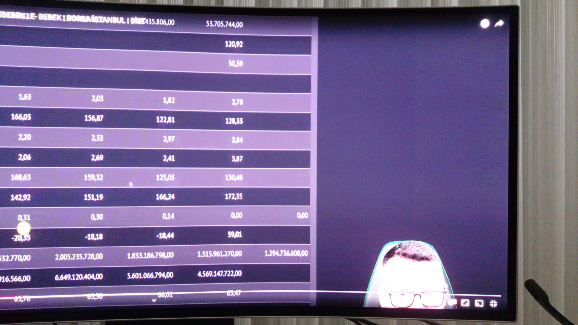

Şöyle hocam mevcutta bir Samsung monitör ile ilgili sorun yaşıyorum, gri ekranda ekranda tabakalaşma oluyor. Fotosu var vs. Neyse bunu bulunduğum ilde servise götürdüm, adamlar orada kurup baktılar. Servis bağlantısı sağladılar monitöre, ekranda tüm renkler gözükecek bir şekle getirdiler orada o sorun gözükmedi. Lakin zaten sorun, full gri temalarda yine technopat/facebook/ twitter gibi sitelerin koyu modunda kendini belli ediyor. Bunu en az 3-4 defa dedim, adam orada baktığı çemberde görmeyince kabul etmiyor. Sonra dedi bir süre kalsın bakalım, inceleyelim, dedi. Neyse tamam dedik bıraktık lakin çıkışta böyle servis giriş tutanağı, belgesi falan istediğimde servis girişi yapılınca verilecek dedi. İyide şimdi ne yaptık anlamadım. İzlemeye aldık müdehale olacaksa servis girişi yapacağız gibisinden bir şey dedi tam anlamadım. Bugün tekrar aradım, ustayla görüştüm. Deniyoruz ama bir sorun görünmüyor, diyor. Sorunun olduğu şeyleri dediğimde ses yok. Haftaya tekrar gideceğim, yine aynı ayağı yaparlarsa ürünü alacağım ve eğer sorun yoksa sorun olmadığına yönelik servis raporu istiyorum, diyeceğim. Sonra o raporla ve bendeki görüntülerle tüketici hakem heyetine gideceğim mecburen. Adamlar bildiğin oyalıyorlar. O yüzden buralardaki temel işleyiş nasıl bilmek için soruyorum.

Servise gittiğimde sorunu zaten telefondaki fotolarda servis yetkilisine gösterdiydim. Yaklaşık 5 gündür serviste şuan, adamlar itinayla sorunun olmadığın dile getiriyor. Sorunun gözüktüğü durumları belirtmeme rağmen. Dünde gittim, sorun yok; ürününüzü paketledik alabilirsiniz dediler. Yanımda sorunu gösteren fotoları flashla getirmiştim, oradaki müdüre gösterdiğimde durumu tekrardan ustamıza ileteceğim bana biraz daha zaman verin dedi, adam. Bakalım bugün ne diyecekler. :) Ürün 6.gününde, servis giriş formu olmadan serviste duruyor. İnşallah bir sıkıntı olmamıştır, çizik vs. O yüzden açtım bu konuyu aslında, haklarımız nelerdir gibisinden. Girişte servis giriş forumu vermediklerinde, bu formu vermeden ürün alamazsınız bu yasal değil. Formu çıkarın, ürünü alın yasal süreç başlasın. Bu benim bilmem şu kanuna göre hakkım vs demek isterdim. :))

Temel sorun, montiörde gri renklerde katman oluşumu var. 34 inçlik bir monitör ve gri renkte 16:9 luk alan daha koyu, geri kalan alan daha açık renkte gözüküyor. İkisi arasında kesişim kısmı bir çizgi gibi belli oluyor.
Oyunlarda, filmlerde gözükmüyor. Yine başka renklerde gözükmüyor. Lakin sitelerin koyu modlarında, gri ekran testlerinde kendini belli ediyor. Adamlar diyor ki monitöre servis menüsünden bağlanıp açtıkları renk paletinde bu durumu göremedik, sorunu yok diyor. Adamlar eve geldiğinde monitörde 3 farklı foto, 3-4 farklı video örneğinde sorunu gösterdim. O zamanda merkeze soracağız dedilerdi. Halen ses yok.

Duruma göre monitörü göndersin onaralım veya para iade diyecek ya da sorunu servis menüsündeki renklerde gözükmüyor diye kabul etmeyecek sanırım. Lakin bu tutumları bana pek olumlu dönüş yapmayacakları gibi geliyor ama hadi hayırlısı.Valla ücret iadesi verselerde razıyım artık, ne kadar kurdan dolayı ekside olsamda. Üründen soğuttular beni, benzer şeyler olabilir endişeside yerleşti tabi. Bu arada ürün şu son çıkan 34 inç oledlerden..
Servis giriş formunu aldım, evet burada dürüst davranmışlar. Monitörü ilk getirdiğim tarihi yazıyordu listede. Bakalım o tarihten itibaren 30 iş günü geçmesine rağmen dönüş olmazsa birde Amazon.com.tr durumu yazacağım. Orasıda olumsuz derse olayı THH taşıyacağım. Monitör normalde çalışıyor, oyunlarda filmlerde vs sıkıntı yok. Sıkıntı işte gri tonlarda sitelerde net belli oluyor.
Bir iki örnek atayım istersen, sıkıntı direk renklerde gözükmemesi. Grey uniformaty bozukluğu tarzında bir sorun gibi duruyor. OLED'lerin zayıflıkları işte. Benden önce alan arkadaşlara sordum onlarda böyle bir durum yokmuş, şans işte..Bekliyoruz bakalım, beklerkende bu THH nasıl işler, nasıl başvurulur vs araştırıyorum lazım olursa gibisinden.
