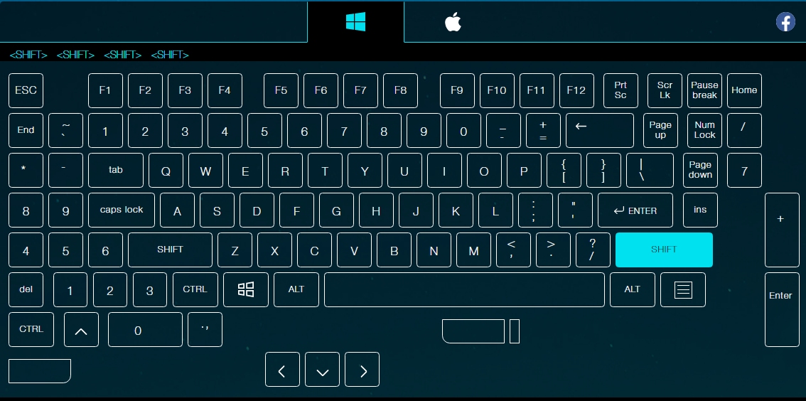

Sağ Shift tuşu, başka bir tuşla kombilendiğinde çalışmıyor. Tuş bozuk değil, sağ Shift tuşu çalışıyor. Shift tuşuna 5 kere bastığımda yapışkan tuşların açılmasından bunu anlayabiliyorum. Klavye teslerinde de çalışıyor.
Eki Görüntüle 976627
Ancak sorun başka bir harf ile kısayol oluşturmak istediğimde başlıyor. Mesela Shift + Enter yapamıyorum. Shift + 7 yapıp / işareti yapamıyorum.
