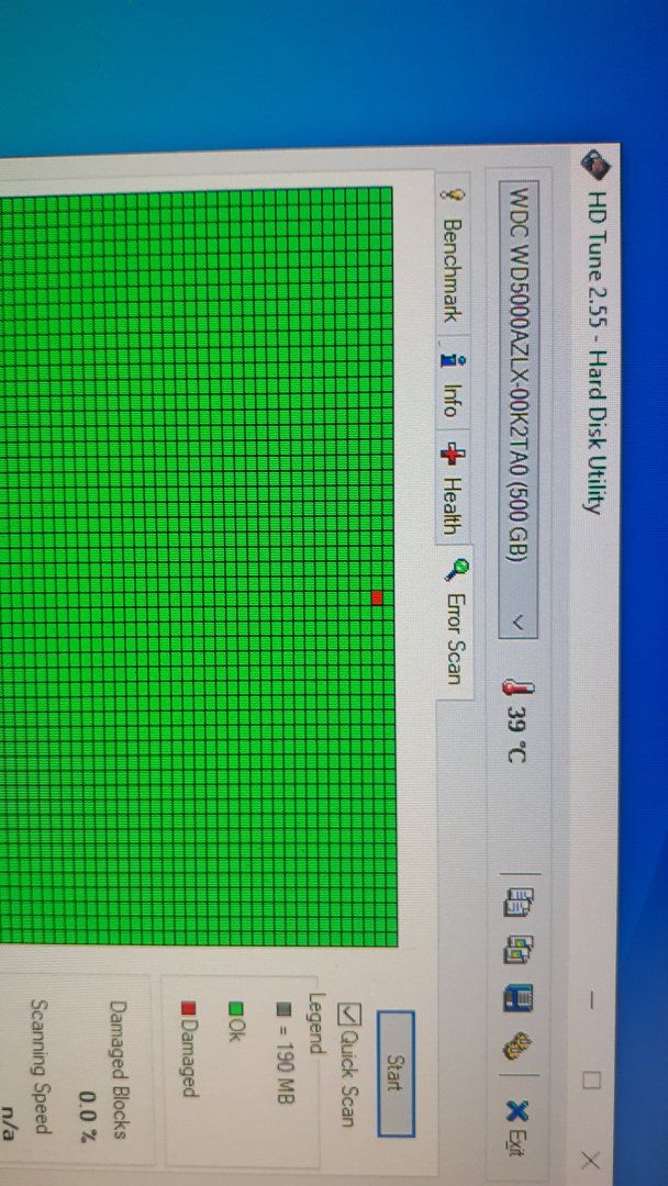

Hepsiburada'dan, Magari adlı satıcıdan (puanları iyiydi) WD Blue 500GB HDD satın aldım. Kargoya yaklaşık iki metre havalı poşete sarıp göndermişler yani iyi bir kargolamaydı. Kutusu olmasa da gri antistatik(?) ambalajı vardı. Diski taktım ve sorunsuz çalıştı. Windows yükleyip HD Tune kurdum ki Bad Sector varmış. Ne yapabilirim? İade denesem alırlar mı? İade almazlarsa bana sorun yaratmayacak hale nasıl getiririm?

Bundan başka diskim yok. Zaten kendi diskim bozulduğu için bunu satın aldım. Acaba hata mı oldu diyerek restart attım ki bilgisayar açılmadı bir türlü. Bir saat kadar denedikten sonra formatladıktan sonra açabildim ancak. Hd Tune ve Hd Sentinel ile test uyguladım. Fotoğraflar aşağıda. Sentinel'deki 10 kapatıp açmayı ben yaptım. Çünkü dediğim gibi bilgisayar restarttan sonra açılmıyordu. Ek olarak Sentinel'i ilk açtığımda sağlık %90, zayıf sektör 37 idi. Sonra %98 oldu, 3'e düştü. Şu an da %99 ile 1 zayıf sektör gözüküyor.

Diskin durumu şu an iyi. Disk sıfır kullanılmamış. Zayıf sektörlerin oluşma sebebini bilmiyorum belki eski olduğundandır. Format attığınız zaman zayıf sektörlerin sayısı düşmüş olmalı. Diskin sağlığı birazdan %100 olur.
Diskin sağlığının %90'a düşüp yükseldiği aşağıdaki grafikten görülüyor.
"Quick Scan" olmadan tarama yapın. Daha fazla da sektör çıkabilir.
Daha fazla sektör çıkarsa Current Pending Sector sayısı artacaktır. 15GB lık olan bölgede olduğu için Quick Scan tikini kaldırıp start yerine 14 yazıp başlatınız.
