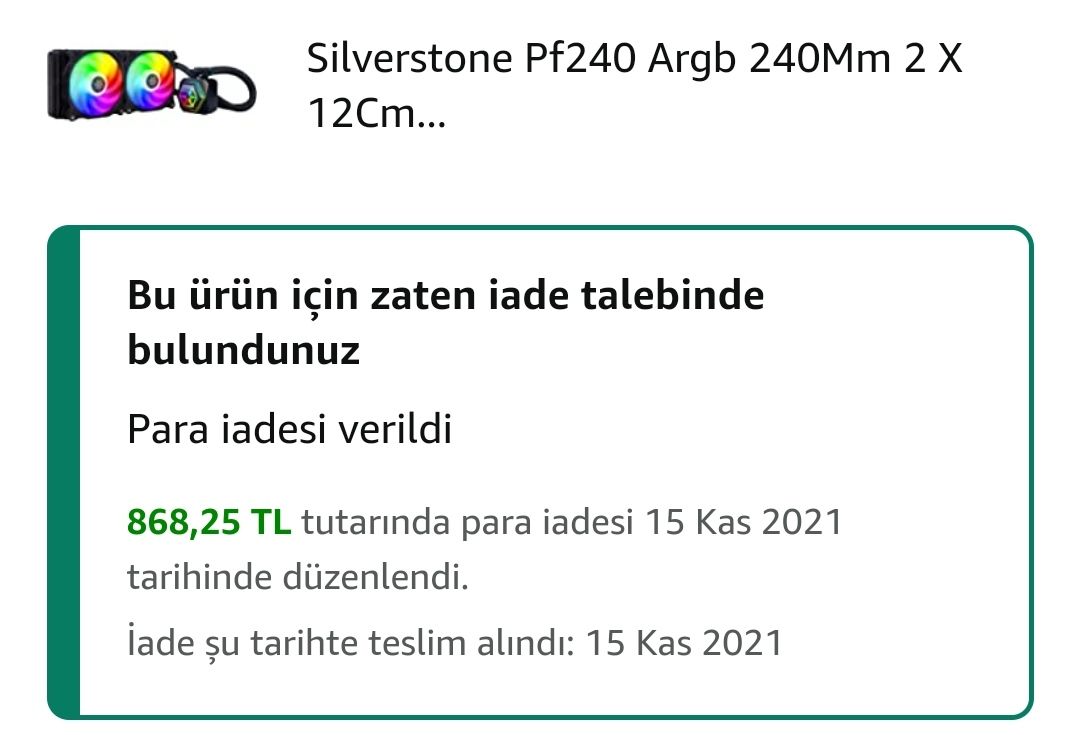

Aynı ürünü 5600X ile kullanıyorum. 1 Yıl olmuştur. Bende fazlaca önerilmesinden dolayı aldım. Pompa sesi yok ama çok başarılı bir ürün olduğunu düşünmüyorum sıcaklıklar sıvı soğutmaya göre yüksek.

Şimdi düşündüm de, 66 derece de çok gibi. Macun ve montajda sıkıntı yok. Kasa havalandırması iyi, 4000D Airflow. Curve Optimizer tüm çekirdeklere -22 verildi. 1,15V civarında 4,65 GHz'ye çıkıyor, 75w güç tüketiyor işlemci. Nasıl 200w oc'li 3950X ile yakın sıcaklıkları alıyorum?

Dün itibariyle benim PF240'ın pompası Allahına kavuştu hocam. Zamanında iade ederek akıllılık etmişsiniz. İlk başta boşta 60 derece ve anlık voltaj fırlamalarında 90 derece civarı tutuyordu ama tamamen gitti. Boşta 60 derece olması başka bir olay zaten şu an 5800X NH-D15 ile boşta 30 derece. Biraz araştırınca bu şekilde sorun yaşayan çok kişi olduğunu gördüm. Sıvı soğutma biraz şans işi ama PF240'ın kronik sorunlu bir model olduğunu düşünüyorum. Sahibinden.com ilanlarında garantiden alınmış sıfır ürünler satılıyor. Bazılarıyla konuştum ve onlar da aynı sorunu yaşamış.
Daha 1 yıl garantisi vardı garantiye gönderip para iadesi isteyeceğim. Bugün Noctua NH-D15 aldım ve açıkçası hava soğutmanın sorunsuzluğuna ve basitliğine hasret kalmışım bu kötü tecrübeden sonra artık sıvı soğutmaya tövbeliyim.

Geçmiş olsun hocam.
Sıvı soğutma almayın dediğimde "hahaha" emojisi atıp i3 işlemciye 120 mm sıvı soğutma falan alıyor bazıları.
Bir de benim aklımda hep "Sızdırır mı?" sorusu vardı ve insanı rahatsız ediyor bu durum. Sabah uyanınca kontrol ediyordum çalıştırmadan önce falan.
