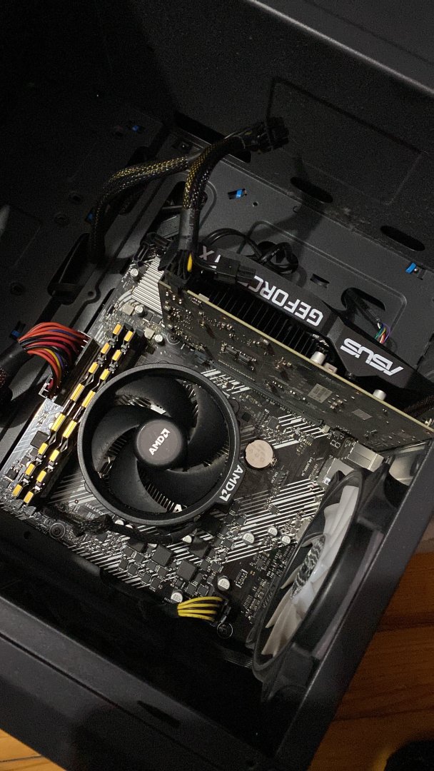

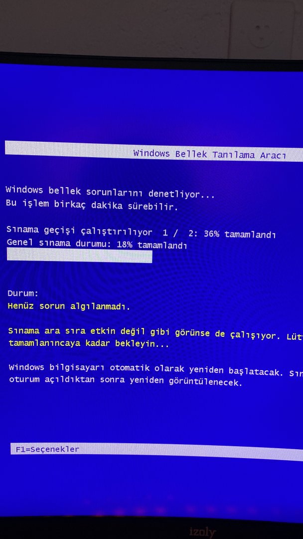

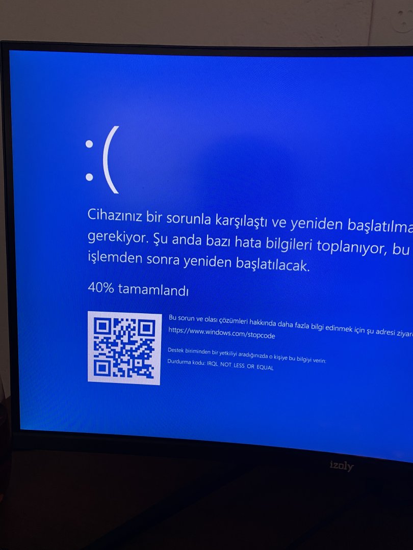

Merhaba bilgisayarim 7-8 ay önce mavi ekran vermişti bir abime götürdüm ve sorunu bir şekilde çözdü. Haftada 1 kere falan vermeye başlamıştı sorun etmiyordum ama ne zaman bir şeyler indirmeye çalışsam ya da formatladıktan sonra mavi ekran yiyorum. Bu sabah PC'mi formatladım ve en fazla 1 dakika içinde mavi ekran yemeye başladım. Hiçbir şekilde kullanamıyorum, minidump dosyalarını da paylaşamıyorum. Öyle bir vaktim olmuyor hemen mavi ekran yiyorum. Videolarınızı izledim yapabileceğim her şeyi yaptım bulduğum her şeyi denedim ama hiçbir işe yaramıyor. Farklı farklı hatalar verip kapanıyor sürekli, ne olur kurtarın bu dertten. Yardımcı olursanız cok sevinirim teşekkürler şimdiden.

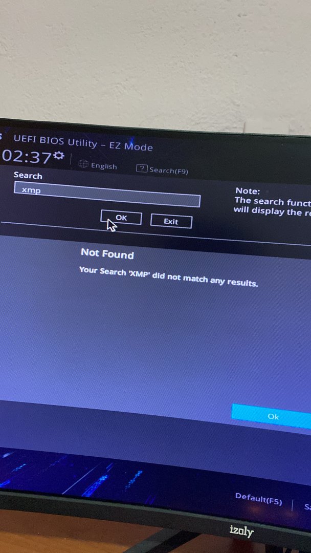

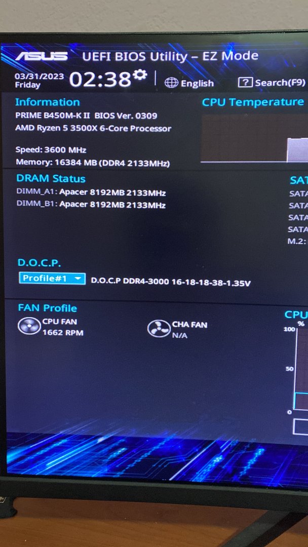

Hocam BIOS'ta XMP açıksa kapatın. RAM'lerin yerini değiştirin veya tek RAM deneyin.

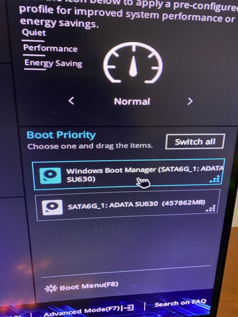

SSD tam modeli nedir?
ssd tam model bilmiyorum kasayı açtım ama bulamadım çok anlamıyorum bu işlerden biosa girip xmp yazdim ama bunu diyo ram ile alakalı söylediklerinizide denemiştim teker teker çıkarıp denemiştim ama faydası olmadı

Hocam SSD'niz kronik sorunlu bir model. Adata SU630. İmkanınız varsa, çalışan bir PC'de test edin.

SSD yi bulamadım ben pc içinde o konuda da yardımcı olurmusun
