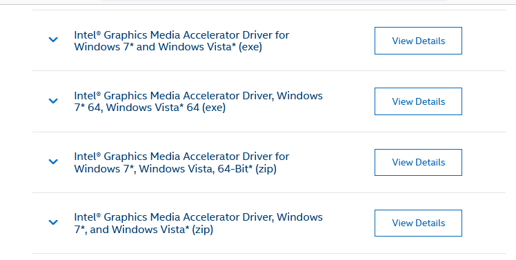

Şuradan 64 Bit olanı indirin:
Hocam ayrıca işlemciniz 2.nesil bir i3 değil. 1. nesil bir i3. yanlış bilgi verdiğiniz için yanlış sürücü yollamış ol.
Bu aradan hangisine basayım?
Windows 7 64 Bit olan, 3. olması lazım.

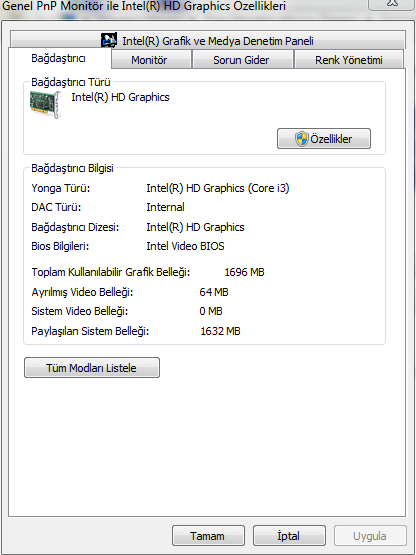

Hocam bir sorun daha var seni de yordum ama kusurma bakmayın şimdi DxDiag ekran bölümü ayrılmış video bellek yok ama benimki 4 GB RAM, orada 512MB yazması gerek. Neden yok?
Hocam Intel HD'lerin normalde VRAM'i bulunmaz, işlemcinin içinde bulunduğu için sadece işlem çekirdiğinden ibaret. Bu yüzden tüm gücünün normal RAM'inizden alıyor.
Oyüzden toplam 1.6 GB olarak gözükmekte, en fazla okadar destekliyormuş. Günümüzdekiler RAM kaç GB ise yarısı kadar oluyor.
Neyse, orada "512mb görüntü belleği" şeklinde yazıp yazmamasının bir önemi yok doğrusu.
Toplam bellek kaç GB ise okadar VRAM'iniz var, tabi yükselmiş olması performans olarak bi artış sayılmaz.
O yüzden toplam 1.6 GB olarak gözükmekte, en fazla o kadar destekliyormuş. Günümüzdekiler RAM kaç GB ise yarısı kadar oluyor.
Neyse, orada "512MB görüntü belleği" şeklinde yazıp yazmamasının bir önemi yok doğrusu.
Toplam bellek kaç GB ise o kadar VRAM'iniz var, tabii yükselmiş olması performans olarak bir artış sayılmaz.
