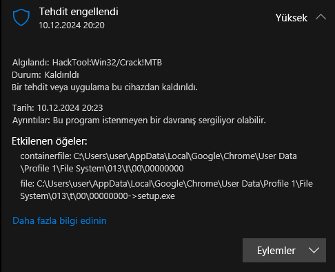

Merhaba yanlışlıkla bir virüs açmıştım, açtıktan sonra bir şey yapmadım ama bakınca oyunlarda mesela BeamNG'de FPS 90'lardan 30 40'a düştü, virüs bir şey olduğunu ilkte anlamadım ama Defender yanlış demiştir sandım. Malwarebytes'den tarama yaptım sildim ne olur ne olmaz Defender'den de yaptım baktım ki Google'dan bir crack virüs var diye.
Kısayol şurada:
C:\Users\user\AppData\Local\Google\Chrome\User Data\Profile 1\File System\013\t\00
file: C:\Users\user\AppData\Local\Google\Chrome\User Data\Profile 1\File System\013\t\00\00000000->setup.exe

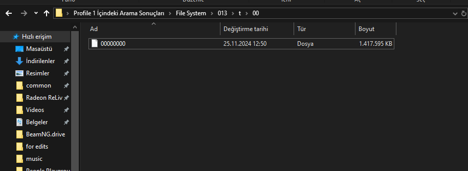

Bu 000000 diye dosyayı açmaya çalışınca dosya yöneticisi çöküyordu az kalsın yine de açamadım. 1.4 GB dosya gözüküyor ama dosya simgesi falan yok.
Tür olarak sadece "dosya" diyor, açmaya çalışınca birlikte aç yeri geliyor amaçlıyorum. VirusTotal'dan yapacaktım ama o en çok 600 MB yapabildiği için Malwarebytes'den yaptım sorun çıkmadı. Açtığım virüslü program CS 1.6 hilesiydi önceden çalışıyordu sıkıntısız şimdi virüs demeye başladı Defender falan. Hemen sildi bende sazan gibi atladım 3-4 kez tekrar açmaya çalıştım olmayacağını fark edince sildim. Görev yöneticisinde arka planda şüpheli bir şey görmedim. Performans birden düşünce bir şey olduğunu anladım.

Çevrimdışı tarama yapın defender üzerinden. Olmazsa Tam tarama yapın. Biraz uzun sürer ama büyük ihtimal silinir. En kötü ihtimal ise format.

Hocam antivirüs programı veya Windows defeder ile tam tarama yapın atınız ekran görüntüsünde zaten Defender'ın virüsü bulduğu ve kaldırdığı yazıyor tekrar bir tarama yaptıktan sonra kullanmaya devam edebilirsiniz içiniz rahat etmiyorsa formatlayabilirsiniz başka sorunuz olursa sorabilirsiniz. Ben olsam yine de bir formatlardım.
En iyi yöntem offline tarama yapmaktır.
Karspersky rescue disc ile yapmanızı öneririm.
Aşağıdaki linkten hem indirebilir hem de yönergeleri okuyabilirsiniz.
Önemli ek bilgi : Rescue disk ile o silmeye çalıştığınız dosyayı direk de silebilirsiniz.
Rescue diskte dosya gezgini de var. @gümüşhanee
Videolu anlatım ve yardım aşağıda:

Windows+r basın sonra mrt yazıp tam tarama yapın.
