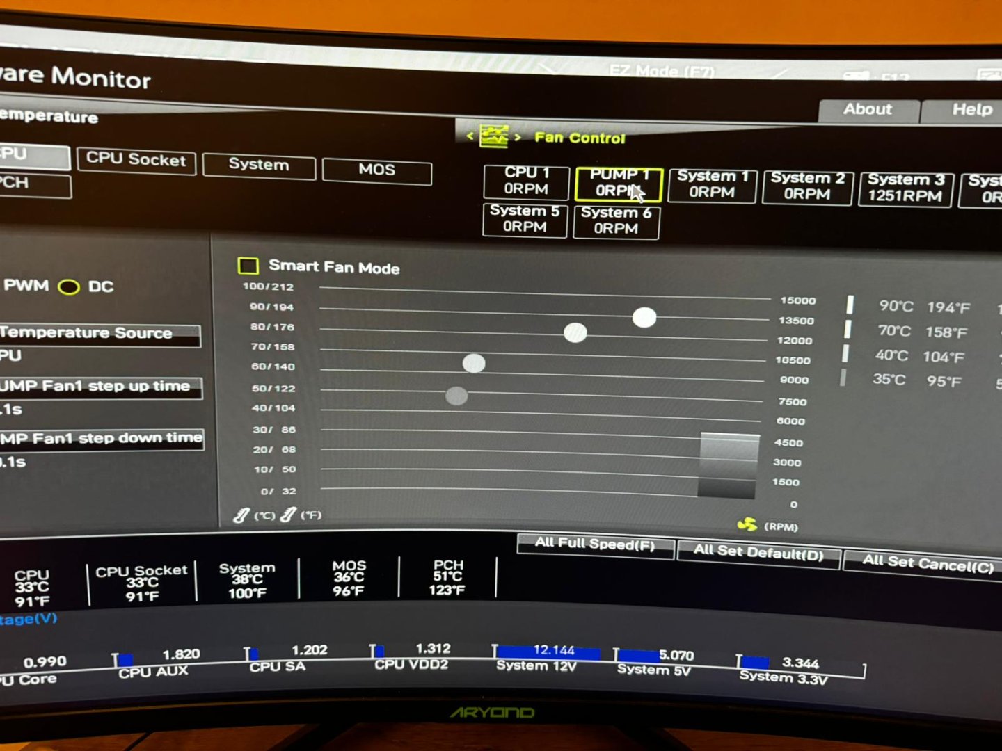

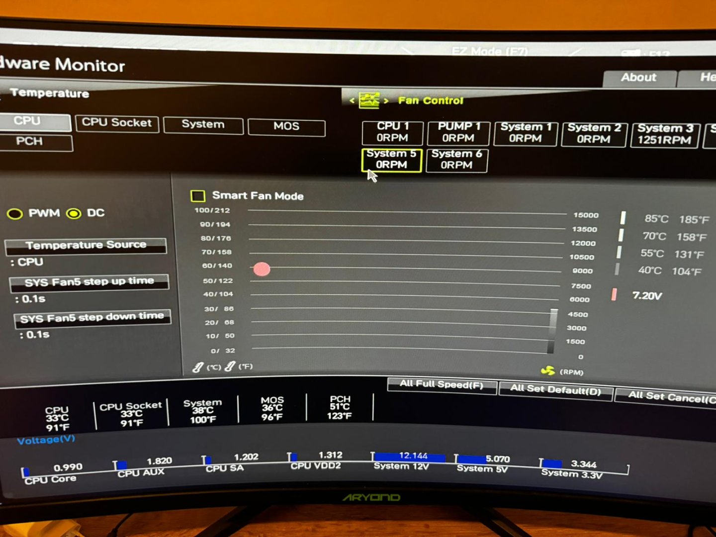

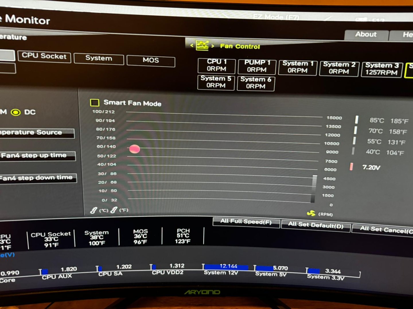

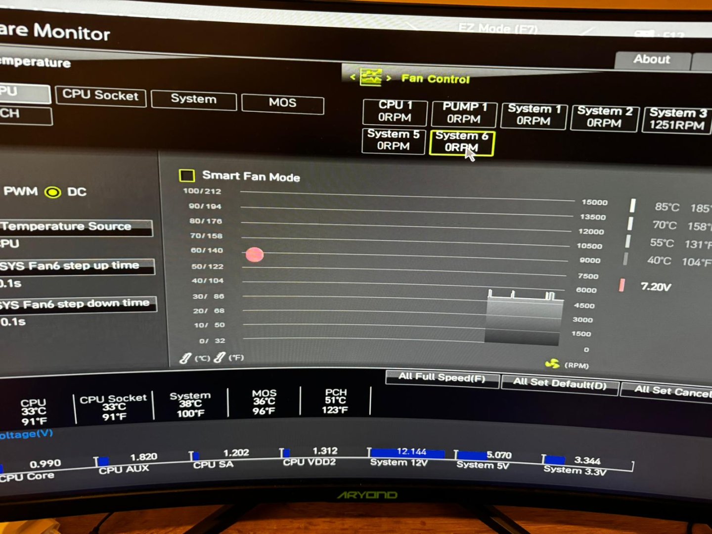

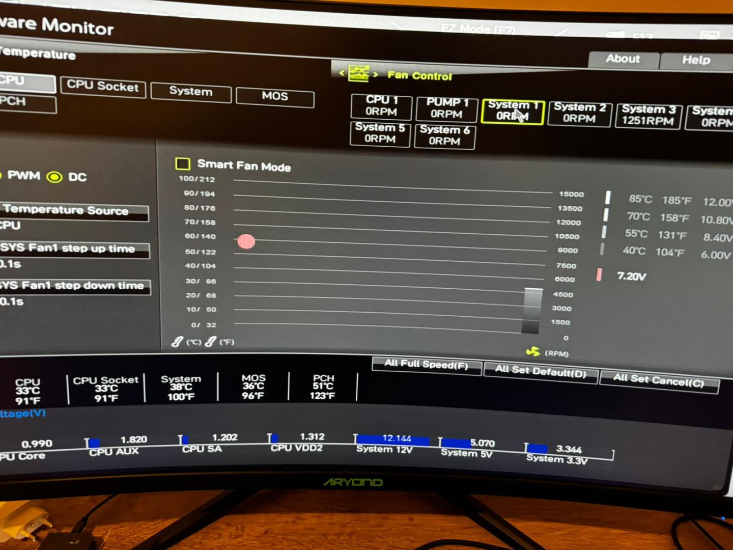

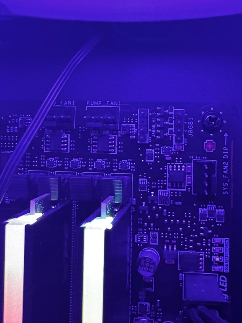

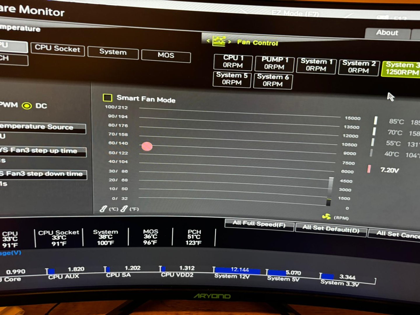

Merhaba konu başlığındada belirttiğim gibi sıvı soğutmanın çalışıp çalışmadığını nasıl anlayabiliriz? Anakart üzerinden sıvı soğutmayı kontrol ettim ve pump 0 - CPU 0 yazıyor yani sıvı soğutmam çalışmıyor demek mi tam anlam veremedim bu yüzden anakartı kontrol ettim CPU fan ve pump fan soket yerleri boştu fakat MSI MEG prospect 700r adlı kasayı kullanıyorum ve sanırım her şeyi kontrol eden bir bölmesi var bilgisayarı Vatan Bilgisayar'da toplattırdım ve tüm bağlantıları kasanın OLED ekranına göre bağlantı yapıldı diye biliyorum. CPU'yu yakmaktan korktuğum için bilgisayarı ağır yükte çalıştıramıyorum ve kasayı bir uzmana göster diyeceğinizide biliyorum fakat kasa 20kg ağırlığında ve yakınımda gidebileceğim bir bilgisayarcı maalesef ki yok bu yüzden burada sorunu çözebilirsem sizlerin sayesinde çözeceğim çözemezsem bir yolunu bulup bilgisayara baktırmaya çalışacağım şimdiden yardımlarınız için teşekkürler :)

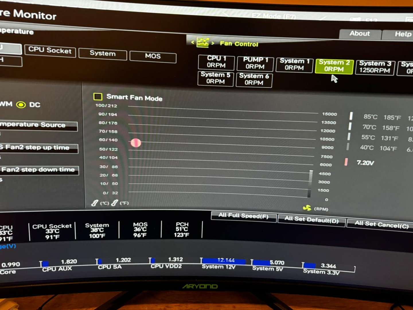

Anakart fan bölümü.
Anakart CPU - pump fan soketleri.

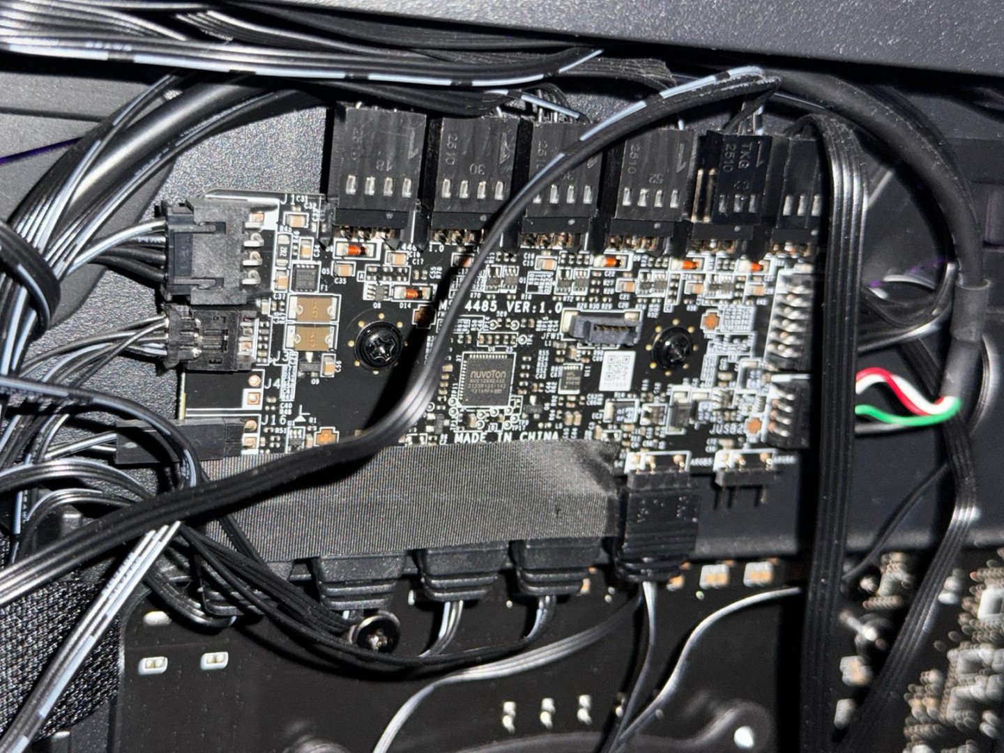

Kasanın içinde bulunan kontrolcü,
Not: Sıvı soğutmanın uçları CPU - pump fan soketlerine uygun değil bu yüzden bağlantı yapamadım.

O kontrolcü üzerinde anakarta giden bir veri aktarım kablosu yoksa fanların (pompa dahil) durumunu BIOS'tan görememen normal. Fotodan gördüğüm kadarıyla muhtemelen 3 pinli olan pompanın güç kablosu ve bağlı görünüyor. O da ekteki fotoya göre fanc1'e denk geliyor. Bilgisayarı açtığınızda MSI Center üzerinden değerleri göremiyor musunuz?

Youtube'da kasaya biraz baktım benim tahminim sizin kasa montajını yapan arkadaş kasanın fan kontrolcüsü PWM desteklediği için sıvı soğutucuyu da oraya bağlamış olabilir. Eğer anakart üzerinden kontrol etmek istiyorsanız sıvı soğutma kablolarını çıkarıp anakarta bağlayın.
YouTube'da kasaya biraz baktım benim tahminim sizin kasa montajını yapan arkadaş kasanın fan kontrolcüsü PWM desteklediği için sıvı soğutucuyu da oraya bağlamış olabilir. Eğer anakart üzerinden kontrol etmek istiyorsanız sıvı soğutma kablolarını çıkarıp anakarta bağlayın.
Çıkartmaya gerek yok muhtemelen anakarta bağlanan USB kablosu ile veri aktarımı sağlanıyor.
