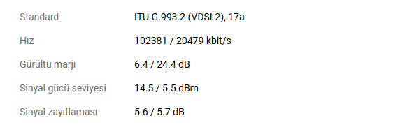

Gürültü marjı sizde "Download/İndirme" olarak 6. Normalde en kötü 11 önerilir ama 9'a kadar tölere edilebiliyor sanırsam. Kısaca 100Mbps'i kıssanız iyi olur çünkü altyapınız bariz kaldıramıyor.

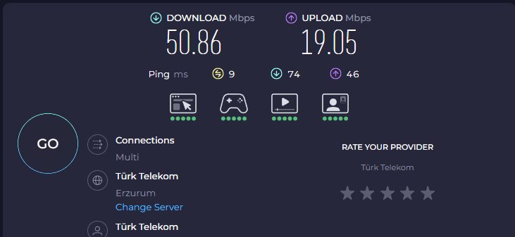

SND Margin 20db sonuçlarım :
20db yüksek fazla. Yüksek olması iyi ama 50mbps düşük hız. 75-80'i bir deneyin.

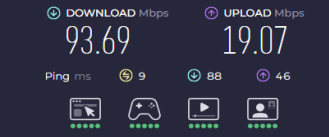

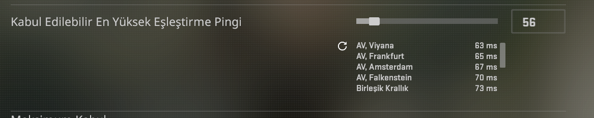

Margin 0 Ping : 63 Ms Viyana
Margin 0 Hız : 93 Down. 19 Up.
Hızı kendisi ayarlıyor ben hiçbir sınırlandırma koymuyorum sayın hocam @He stole my money

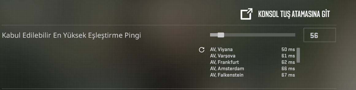

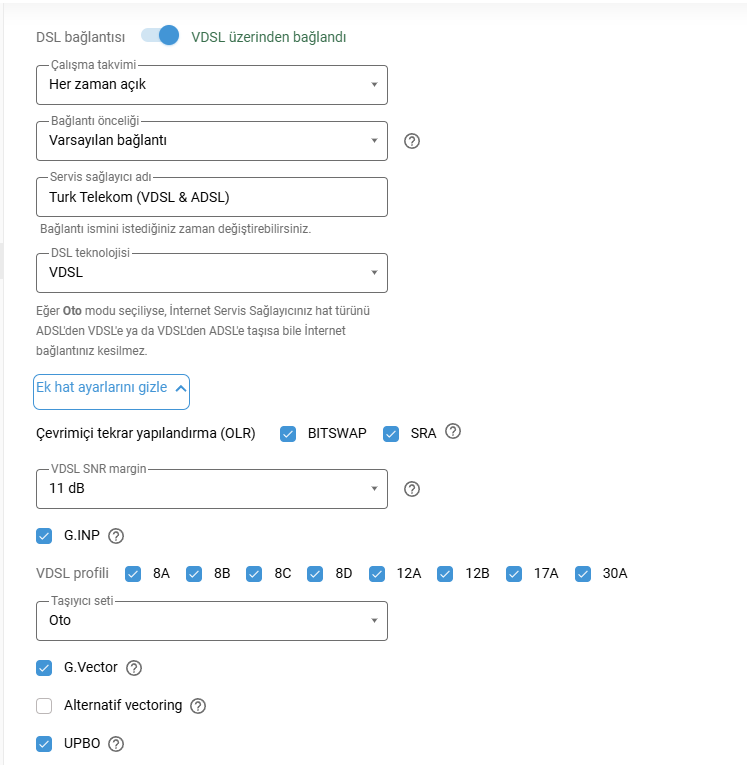

Margin 11 Ping : 60
Margin 11 Hız : 84 Down. 19 Up.
