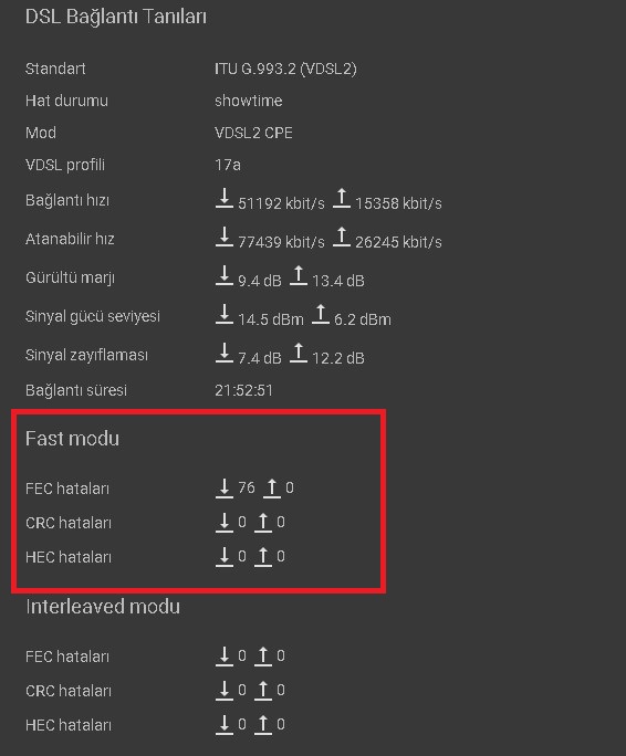

Merhaba, 2 gün önce Keenetic modem aldım ve SNR değerini otomatikten 8'e aldım. 1 gündür "8" değerinde kullanıyorum ve sonuçlarım ekteki gibi. Ping dalgalanmam biraz azaldı ama ideal değerimi bilmiyorum. Rica etsem yardımcı olabilir misiniz?

Eklediğim resimde, kırmızı alan içerisindeki sayılar çok fazla artmadığı, internette kopma ve kasma gibi bir durum olmadığı sürece bu şekilde kullanabilirsiniz problem yoktur.

Eki Görüntüle 2011908
Hocam 8dbm altında hatta kararsızlıklar olabilir. Minimum 7-8 diyebiliriz.
