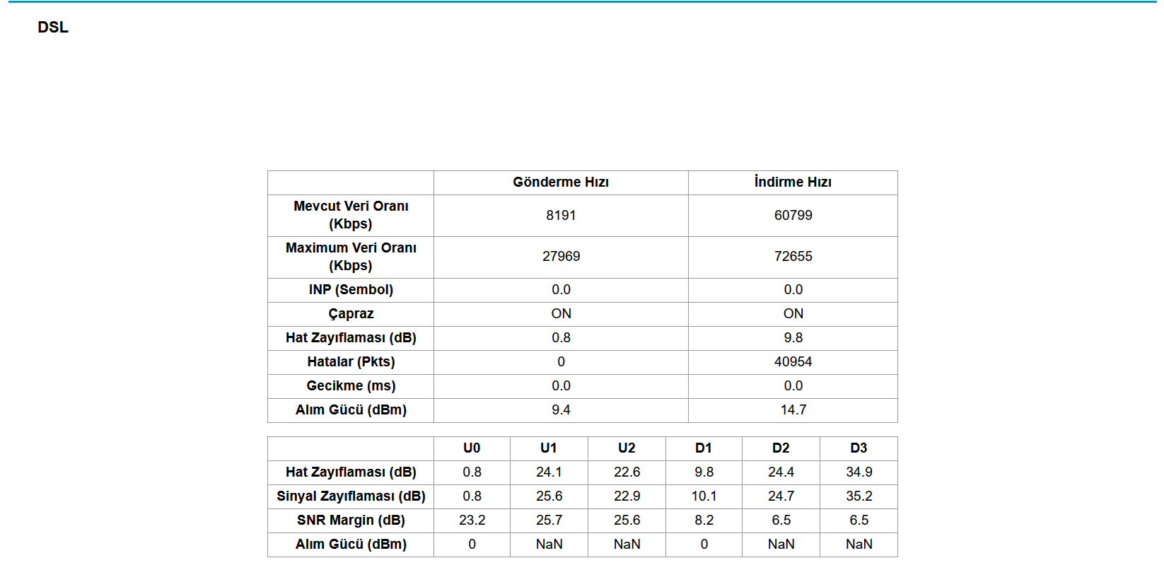

Merhaba, benim yaklaşık 2 aydır kullandığım TT ev internetim var ve yaklaşık 1 ay önce 50 Mbps'ten 75 Mbps'ye geçtim fakat özellikle 75 Mbps'ye geçtikten sonra internette çok sık kopmalar ve kopunca modemi kapatıp açmadan tekrar gelmeyen bi internet halini aldı. Bu konuyu araştırırken forumlarda bu problemin "SNR margin" değerinden kaynaklanabileceğini ve internet hızını düşürmenin SNR değerini arttıracağını söyleyen kişiler gördüm. Modem arayüzüne girince 3 farklı değer gördüm; u0, u1, u2 upstream ve d1, d2, d3 downstream şeklinde. Bu değerlerden hangisini baz almalıyım ve sizce benim modemin SNR değerleri çok mu kötü? Tekrar 50 Mbps'ye dönmeli miyim?

D1e bakilacak hocam, eger surekli bu degeri aliyorsaniz 50ye geri cektirin.
Gun icinde arada bir kontrol edin, SNR degerinde dalgalanma varsa(± 5-10)ozellikle ic tesisat kablolarini kontrol ettirip sorun varsa yeniletebilirsiniz. Mumkunse CAT6 kabloyla cift sarim yeniletin, sorun bu yuzden meydana geliyorsa cozulecektir.
Dis tesisat yani servis saglayicinin sorumlulugunda olan bolumde sorun varsa ugrasip durursunuz muhtemelen.
Hattın 75Mbps'i kaldıramaz. En fazla 50Mbps'lik paket kullanmanı öneririm. SNR margin de bir şey yok normal ama zaten maksimum altyapın 72Mbps destekliyor 75'i nasıl alacaksın?
Malum servis saglayicilar 75Mbps'ye "kadar" tarzinda paket sattiklari icin bu durum ortaya cikiyor.
Ve 8 hiç normal degil hocam, anlik kopmalar devasa paket kayiplari vs.

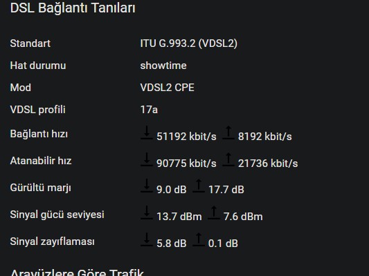

Bende de SNR Margin değeri 8 ile 9 arasında ama hiç kopma olmuyor. Altyapın ve iç tesisat iyiyse bu değerlerde kopma olmaz. Senin tek yapman gereken şey hızını 50'ye düşürmen yoksa kopmalar devam eder bakın bu da benim modem değerleri.
Bende de SNR margin değeri 8 ile 9 arasında ama hiç kopma olmuyor. Altyapın ve iç tesisat iyiyse bu değerlerde kopma olmaz. Senin tek yapman gereken şey hızını 50'ye düşürmen yoksa kopmalar devam eder bakın bu da benim modem değerleri.

Evet hocam hiziniz 50 olduğu için sorun çıkarmıyor hattınız ama daha üstünde muhakkak sorun çıkacaktır.
Hattın 75Mbps'i kaldıramaz. En fazla 50Mbps'lik paket kullanmanı öneririm. SNR Margin de bir şey yok normal ama zaten maksimum altyapın 72Mbps destekliyor 75'i nasıl alacaksın?
62 mbps destekliyor ve 10 tl farkla yükseltebiliriz dedikleri için için yükseltmiştim, sorun olabileceğini de tahmin edememiştim ama bu kadar kopmalardan ve burada verilen tavsiyelerden sonra tekrar 50 mbps'ye düşüreceğim zaten max 60 alıyordum ama 50 mbps iken bu kadar aşırı kopmalar yoktu yani sorunsuz olsun 50 mbps olsun çok fark yok zaten.
Eki Görüntüle 1895832
Altyapı ve iç tesisat yeni sayılır, ama şu ayrıntı var, bu "hat zayıflaması" denilen değer en az "snr margin" kadar önemli ve internet bağlantısı için en önemli iki şeyden biri hat zayıflaması diğeri de snr margin diye biliyorum ve benim hat zayıflaması değeri mükemmel aralıkta gözüküyor, yani benim kopmaların nedeni tesisat, kablo vs değil de snr margin düşüklüğü gibi gözüküyor ki bu da santrale uzaklıktan kaynaklanıyor olabilir, emin değilim zaten verim alamadığım için en mantıklı karar tekrar 50 mbps'ye dönmek.
62 Mbps destekliyor ve 10 TL farkla yükseltebiliriz dedikleri için için yükseltmiştim, sorun olabileceğini de tahmin edememiştim ama bu kadar kopmalardan ve burada verilen tavsiyelerden sonra tekrar 50 Mbps'ye düşüreceğim zaten Max 60 alıyordum ama 50 Mbps iken bu kadar aşırı kopmalar yoktu yani sorunsuz olsun 50 Mbps olsun çok fark yok zaten.
Aynen öyle, hiç verimli kullanamıyorum. En iyisi kopmalardan mustarip olmamak için 50 Mbps paketime geri dönmek.
Altyapı ve iç tesisat yeni sayılır, ama şu ayrıntı var, bu "hat zayıflaması" denilen değer en az "SNR margin" kadar önemli ve internet bağlantısı için en önemli iki şeyden biri hat zayıflaması diğeri de SNR margin diye biliyorum ve benim hat zayıflaması değeri mükemmel aralıkta gözüküyor, yani benim kopmaların nedeni tesisat, kablo vs değil de SNR margin düşüklüğü gibi gözüküyor ki bu da santrale uzaklıktan kaynaklanıyor olabilir, emin değilim zaten verim alamadığım için en mantıklı karar tekrar 50 Mbps'ye dönmek.
SNR değeri hattınızın kalitesiyle doğrudan bağlantılı, diğer değerleriniz normal zaten hattınızın elden geçmesi lazım.
Veya eski hızınıza geri dönmeyi talep edin, bu tarz durumlarda ücret farkını da ortadan kaldırıyorlar genelde.
Eski pakette sorun yoktu aynı hattı kullanmamıza rağmen üstelik hız olarak nerdeyse aralarında fark yoktu, hatta 50 mbps iken ping sorunu da yoktu ve daha akışkandı internet. Bu yüzden eski pakete geri dönmeyi talep edeceğim bu hafta içinde.
