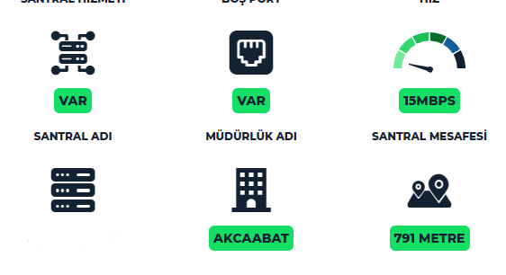

Modem Tenda marka mı? Upload tarafında toplam 5 güne yakın kopma süresi görünüyor. SNR'da düşük upload için.
Şuradan altyapı sorgulatıp atar mısın? Santrale mesafeni öğrenelim.

Siz santrale baya uzak sayılırsınız. VDSL için 800 metre iyi değil. 35Mbps download almanız iyi aslında. Ama upload iki katına çıkınca hat kaldıramamış gibi. Bina-ankastre arası kablolarda bir sorun yoksa upload'ı düşürmelerini rica edebilirsiniz.
sadece upload degerini dusurmeleri mumkun mudur peki ? Ona göre diretebilirim kendilerine.
