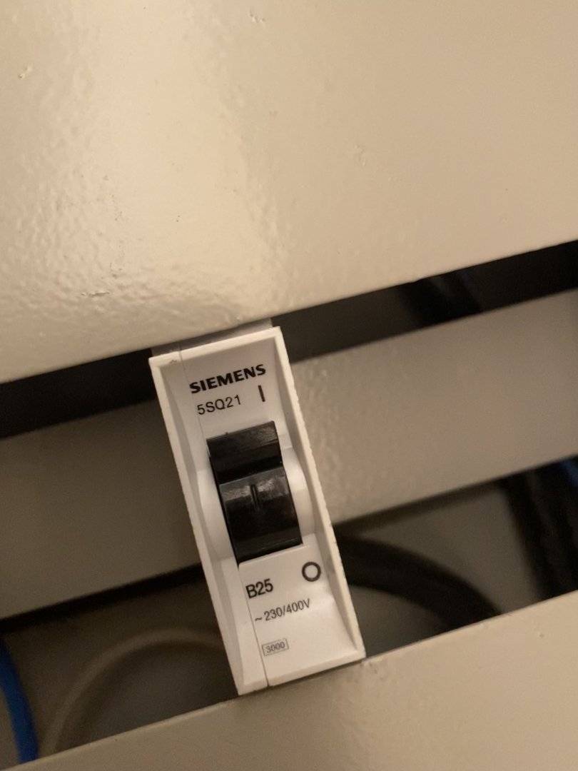

Evde şofben + elektrikli soba veya PC aynı anda çalışınca görseldeki şalter atıyor. Görseldeki şalter sanırsam 25 amper bunu kaç Ampere çıkarırsam sorun komple çözülür? Veya bu şekilde şalter amperi yükselterek bu sorun çözebilir miyim?
(Görseldeki atan şalter saatin üstündeki şalter)

Amperi yükselterek şalter atma sorununu çözersin ama daha büyük bir sorun açarsın. Şalter atıyorsa bunun sebebi %5 ihtimalle şalter sorunundandır. Başka bir sebepten dolayı şalter atıyordur, bir elektrikçiye gösterin, tesisatı kontrol etsin. Amperi kafanıza göre yükseltmeyin, şalterin atması iyidir; korur.
Arkadaşın dediği gibi kafanıza göre sigorta kapasitesini yüksletmeyin. Allah korusun yangına bile yol açabilir. Kabloların kaldırabileceği yüke ve tesisatın kalitesine göre elektrikçiye baktırıp bir işlem yapın derim ben de.

Hocam şalter atıyorsa bilgisayarınıza akım korumalı priz alın anakartınız hakkı rahmetine kavuşabilir yoksa.

Şofben linyesini ayırın. Yani şofbenin hattı ve sigortası ayrı olsun. Şofben için genelde 32A vb. değerler kullanılır yüksek güçlü cihazlar olduğu için. Tabii bu taktığınız şofbenin gücüne görede değişir. Sigorta değeri için şofbenin gücünü göz önünde bulundurun.

Ek olarak giriş sigortaları genelde 40A olur. Neden 25 takmıslar anlamadım.
Amperi sakın yükseltmeyin! Bir elektrikçi çağırın ve o saatin yanında ki sigortaya 3 kiloamper değil, 10 kiloamperlik bir sigorta taksın.
