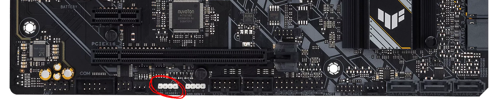

Arkadaşlar merhaba, TUF B560M-Plus'ta RGB kontrolcusunun uçlarini nereye takacağim?
RGB olduğu için RGB headera bağlayabilirsin. Bağlayacağın uçta yer alan ok işareti sana 12V'luk girişin olduğu pini gösterir. Yani ok işaretinin bulunduğu kısım 12V girişine denk gelecek şekilde bağlamalısın. Yanında pin ise adreslenebilir led için. Senin kasanın ledleri sanırım adreslenebilir değil. O yüzden oraya bağlamamalısın.

Tuşlu olan uç anakarta, diğer geniş olan uç nereye takilmali?

Youtube'da adreslenebilir diyorlardi, emin misiniz?

Fotoğraf atarsanız daha iyi yardımcı olabilirim. 4 pinli olarak gördüm led bağlantısını. 3 pinli ise adreslenebilirdir.
@Xoenna fanlar ARGB değil RGB. Kasayla birlikte bir kontrolcüye takılı halde geliyor. Kontrolcüden söküp anakarta bağlanacak. Bu arada kontrolcüden sökülürken dikkat edilmesi gerekiyor zira pinleri çok kırılgan. 😁
Çoğaltıcı olmadan o anakarta takamaz o zaman :D
@Xoenna çoğaltıcı kasayla birlikte geliyor zaten. Stok halinde kontrolcüye bağlı. Yapılması gereken tek şey kontrolcüden söküp anakarta takmak çoğaltıcıyı. 😁
Anlamadım? Kontrolcu hangisi oluyor, çoğaltici hangisi. Kasayi ikinci el aldim bende cogaltici olup olmadigini nereden anlayacagim?
