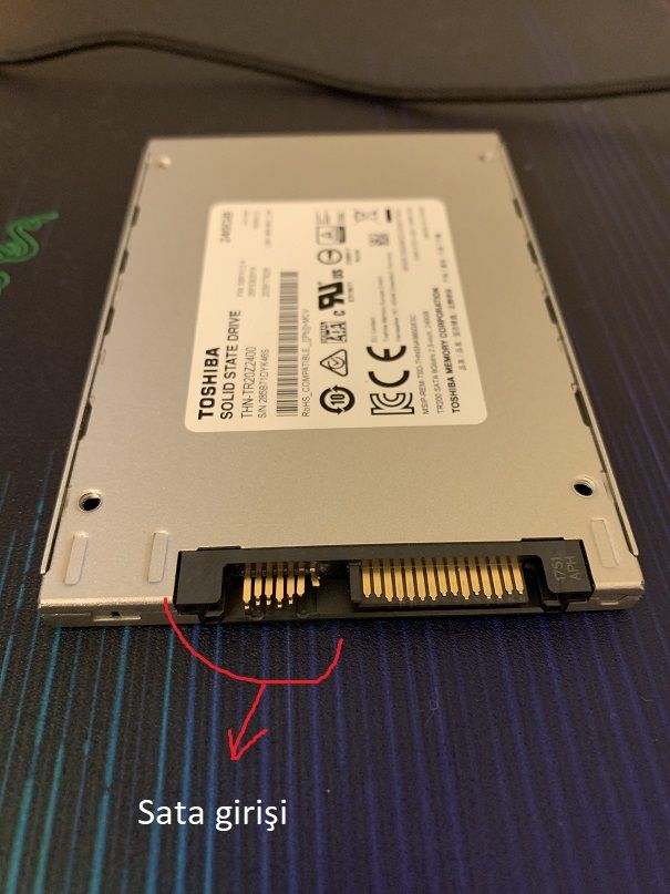

SSD'nin SATA olmasına dikkat edin M.2 SSD varsa M.2 alın.

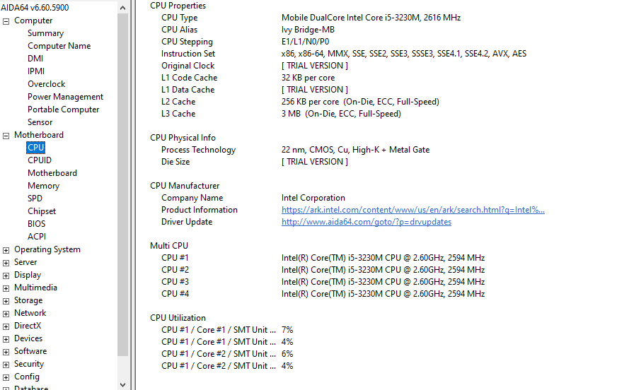

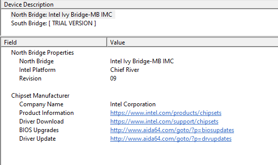

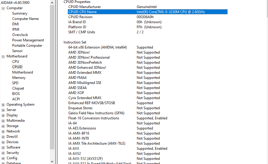

Öncelikle @Bluur öyle illet bir laptop ki yarım saattir anakart sata desteğini bulmaya çalıştım bakmadığım site kalmadı. Sapık gibi kafaya taktım ve bulamayınca son çare chipsetten buldum.
Anakart chipseti HM76 ve bu da SATA 6,0 Gb/sn yani Sata3 destekliyor.
Sata SSD alıp kullanabilirsiniz.
Yine de içime pek sinmedi. Sen Aida Extreme Edition indirip Motherboard sekmesini komple çek at.
olur?
buyurun.
