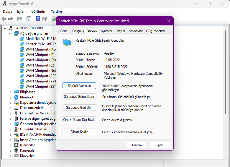

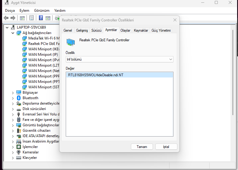

Hocam EFI'yi kontrol ettim Realtek RTL8111 kext yüklemişsiniz. Ama Ethernet kablosu ile bağlnılmıyor macOS algılamıyor interneti. Aynı kablo ile Windows 11'de Ethernet bağlantısını alabiliyorum.
Aygıt yöneticisinden Ethernet kartı modelinize bakabilir misiniz hocam? Belki RTL8111 değildir.
Aygıt Yöneticisi'nden Ethernet kartı modelinize bakabilir misiniz hocam? Belki RTL8111 değildir.
Hocam Aygıt Yöneticisi'nden görüntüyü sunayım size, aygıt detaylı bilgide ınf bölümünde RTL8168 yazmakta. Bunun için bir kext var mı? Biz sanırım 8111 yükledik bunu kaldırmamız mı gerekiyor nasıl kaldırıp tekrar RTL8168 yükleyeceğim?
