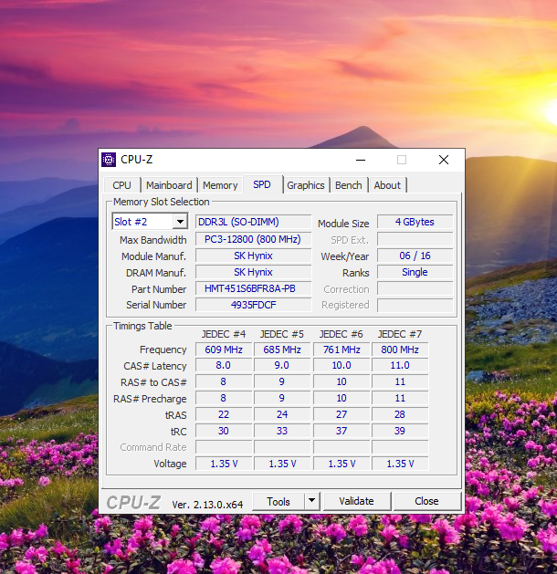

Merhaba. Evde eski bir laptop vardı SSD ve RAM takmak istiyorum, hangi modeli almam gerekiyor? CPU-Z görsellerini bakabilir misiniz? Pek anlamıyorum ve PC söktüm SSD ve RAM nereye takılıyor onunda fotoğrafını aşağıya bırakıyorum.

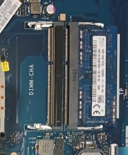

Ram Buraya

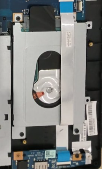

m2 SSD yeri göremedim ama Sata SSD'de buraya:
Bütçene göre olabildiğince güvenilir ve ihtiyacın kadar bir Sata SSD alabilirsin. Eski mekanik HDD'yi söküp onun yerine takacaksın ve tekrar Windows kurman gerekecek.

RAM buraya.
M.2 SSD yeri göremedim ama SATA SSD'de buraya:
Eki Görüntüle 2381560
Bütçene göre olabildiğince güvenilir ve ihtiyacın kadar bir SATA SSD alabilirsin. Eski mekanik HDD'yi söküp onun yerine takacaksın ve tekrar Windows kurman gerekecek.
Burada RAM üzerindeki bilgilere bakarak mümkünse aynı marka ve modelden bul. En kötü ihtimalle farklı marka olsa da aynı özelliklerde bul.
Bütçen elverirse laptoptakisi söküp direkt aynı özelliklerde ama 2'li satılan RAM'lerden al.

Hocam SSD yerinde bant gibi bir şey var onu tekrar takıyor muyuz iki ucu mavi olan.
RAM olarak sadece 8 GB RAM'ı taksam olur mu, oluyor ise aktif olan RAM'i sökmem gerekiyor mu yoksa ikisini de kullanabilir miyim?
RAM özelliği DDR3 galiba DDR4 kullanabilir miyim?

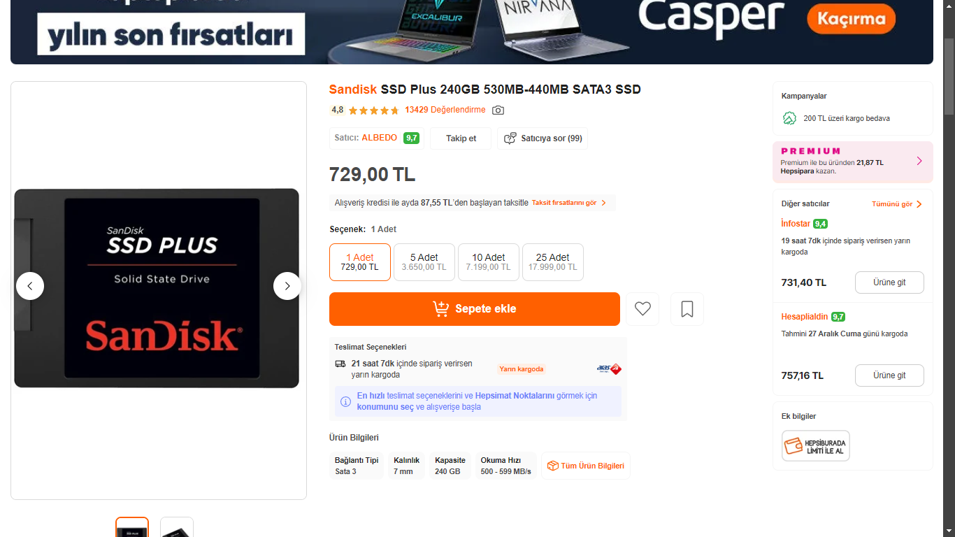

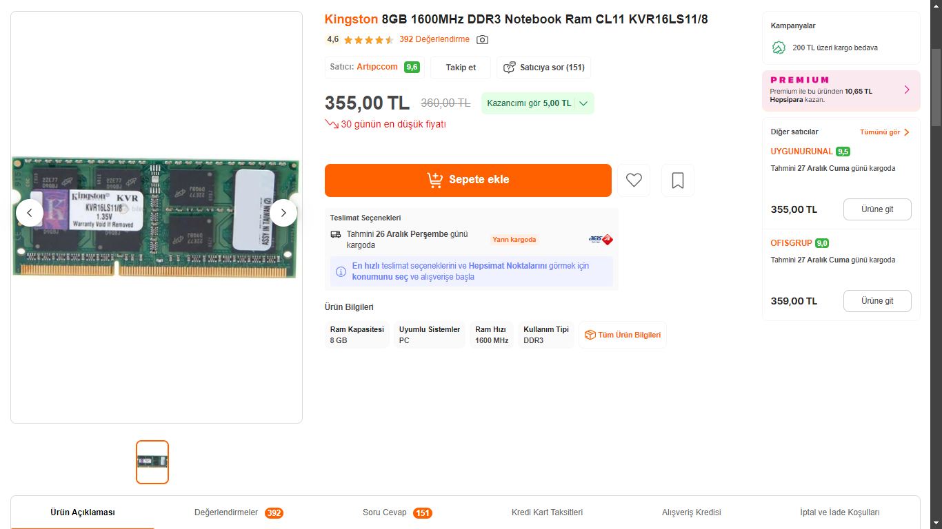

Resimdekiler uyumlu olur mu?

Hocam şu anda HDD'nin olduğu yerde ne varsa söküp HDD yerine SSD taktıktan sonra her şeyi tekrar yerine takıyorsunuz. DDR4 bir sisteme DDR3 veya DDR5 ram takılamaz çünkü tamamen uyumsuzdur. İstesen de yuvaya oturmaz zaten. SSD bu olabilir ama dilersen SSD için ayrı bir konu aç. Çok daha uygun fiyata daha yüksek kapasiteli alman daha iyi olur. Ram konusunda yorum yapamıyorum çünkü şu anda sisteminde ne var hiç bilmiyorum, o kadar detaylı da anlamıyorum Ram işlerinden. Sadece genel bilgiye sahibim. Ama uyumlu bir Ram bile alsan uyuşmazlık riski her zaman var. O nedenle laptoptakini çıkarıp ikili set Ram'lerden almanı tavsiye ederim.

Sandisk SSD Plus almayın, bozuk bir ürün.
Bu işinizi görür, çok daha kalitelidir.
Hocam şu anda HDD'nin olduğu yerde ne varsa söküp HDD yerine SSD taktıktan sonra her şeyi tekrar yerine takıyorsunuz. DDR4 bir sisteme DDR3 veya DDR5 RAM takılamaz çünkü tamamen uyumsuzdur. İstesen de yuvaya oturmaz zaten. SSD bu olabilir ama dilersen SSD için ayrı bir konu aç. Çok daha uygun fiyata daha yüksek kapasiteli alman daha iyi olur. RAM konusunda yorum yapamıyorum çünkü şu anda sisteminde ne var hiç bilmiyorum, o kadar detaylı da anlamıyorum RAM işlerinden. Sadece genel bilgiye sahibim. Ama uyumlu bir RAM bile alsan uyuşmazlık riski her zaman var. O nedenle laptoptakini çıkarıp ikili set RAM'lerden almanı tavsiye ederim.
