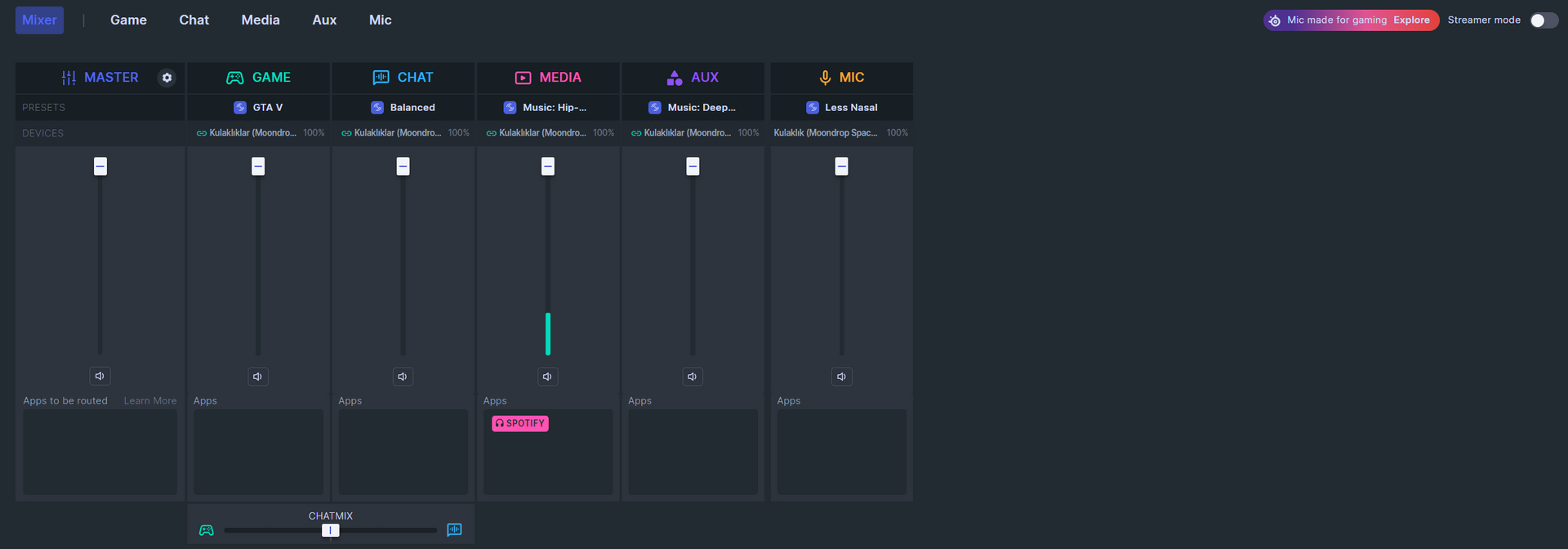

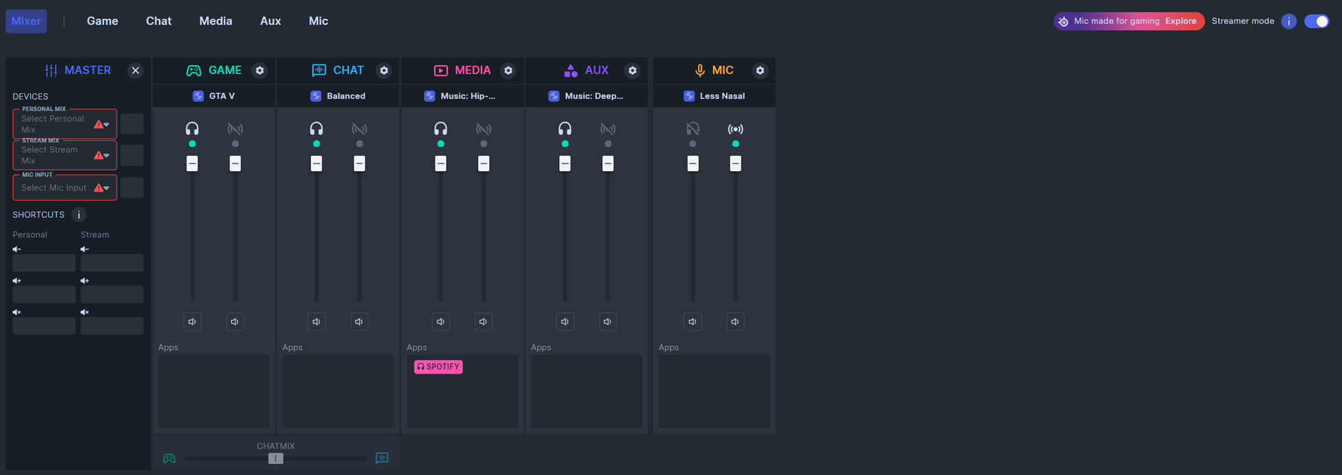

Yazılım: SteelSeries ggde 5 farklı kanal var her kanala farklı bir uygulama atıp ona özel bir EQ ayarı atabiliyorsunuz tabii bunların 2'si mikrofon 3Ü PC üzerindeki uygulamalar için yani bir kanalda FPS footsteps, bir kanalda HIP hop, bir kanalada bir tane film EQ ayarlarsınız uygulamaları da bölüştürürsünüz karışıklık yok. Kulaklıkta chatmixde var arkadaşınızla konuşurken onun sesinin ağır basması için ayarlamalar yapabilirsiniz. Yazılımın güzel özelliklerinden biriside aşırı fazla EQ ayarı olması 271 tane oyun için var.
Yayıncı moduda var ama gram bir fikrim yok neler olduğuna dair gram fikrim yok.
