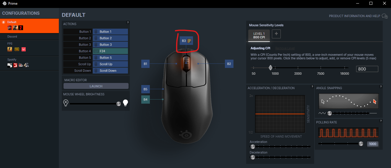

Anladım peki bu yuvarlak içerisine aldığım ayar ne oluyor pek kurcalamayı sevmem sadece DPI 1000 yaptim o kadar yapmam gereken farklı ayar var mı?

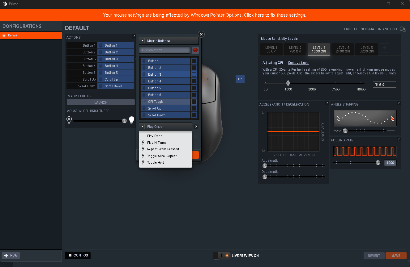

Hocam farenin RGB özelliği nereden açılıyor şu an sadece farede sarı ışık yanıyor.😄
@ArqeNade evet hocam aynı kısımdayım.
Sağ olun düzelttim.
