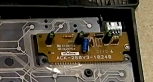

Altta plastik kasanın üzerinde gördüğünüz, çizikli şeffaf jelatin sizin klavyenizin tuşları, genelde 3 katmanlı olur, sıvı temasında katmanlar arasında temazsızlık oluşur, bir kağıt havlu ile zarar vermeden ama biraz bastırarak, katmanlar arasındaki tozu pisliği varsa su izlerini yok etmeye çalışın.
Adım 6 : Böyle bir kart, karta bağlı soketler ve kablolar göreceksiniz, üstündeki bütün soketleri çıkarın, ardından varsa vidalarını ve üstündeki braketi sökün, ardından kartın arka tarafında bakır çizgiler göreceksiniz, onları bir sınav silgisiyle temizleyin. Ve kartı geri takın.
Üstüne yukarıdaki kubbe plastiklerden birini alarak, noktalardan birine koyarak bilgisayara bağlayın. Key-Test - keyboard test online
Buradan ürünün çalışıp çalışmadığını test edebilirsiniz. Ardından, bozuk olan tuşu veya tuşları kontrol edin.
