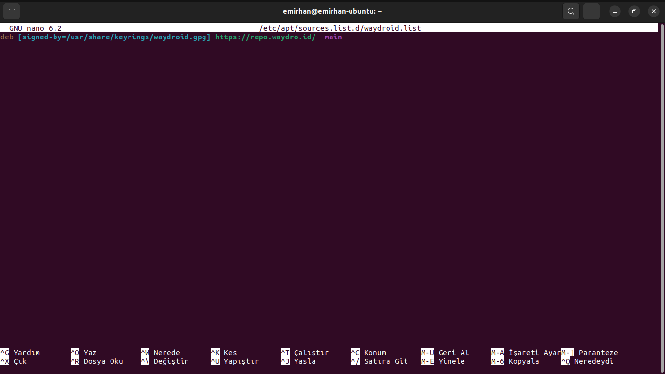

Yine aynı hatayı alıyorum.
    51,7 KB · Görüntüleme: 74
Şu komutu girdikten sonra Terminal'e kontrol edin bakalım bir hata var mı yok mu diye?
sudo nano /etc/apt/sources.list.d/waydroid.list
Dosyanın içeriğini kontrol edin ve herhangi bir karakter veya satırı düzeltin.

Efendim ne demek istediğinizi anlayamadım, daha açıklayıcı anlatabilir misiniz?
Eki Görüntüle 1715905
Hocam Siz direkt şu komutu çalıştırın bir bakalım. Ben demek istedim ki, o dosyanın içerisinde herhangi bir karakter falan silinmiş veya zarar görmüş olabilir diye düşündüm. Siz şu komutları deneyebilir misiniz?

Efendim komutları tek-tek denediğimde de iki komut da az önceki hatayı veriyor.
