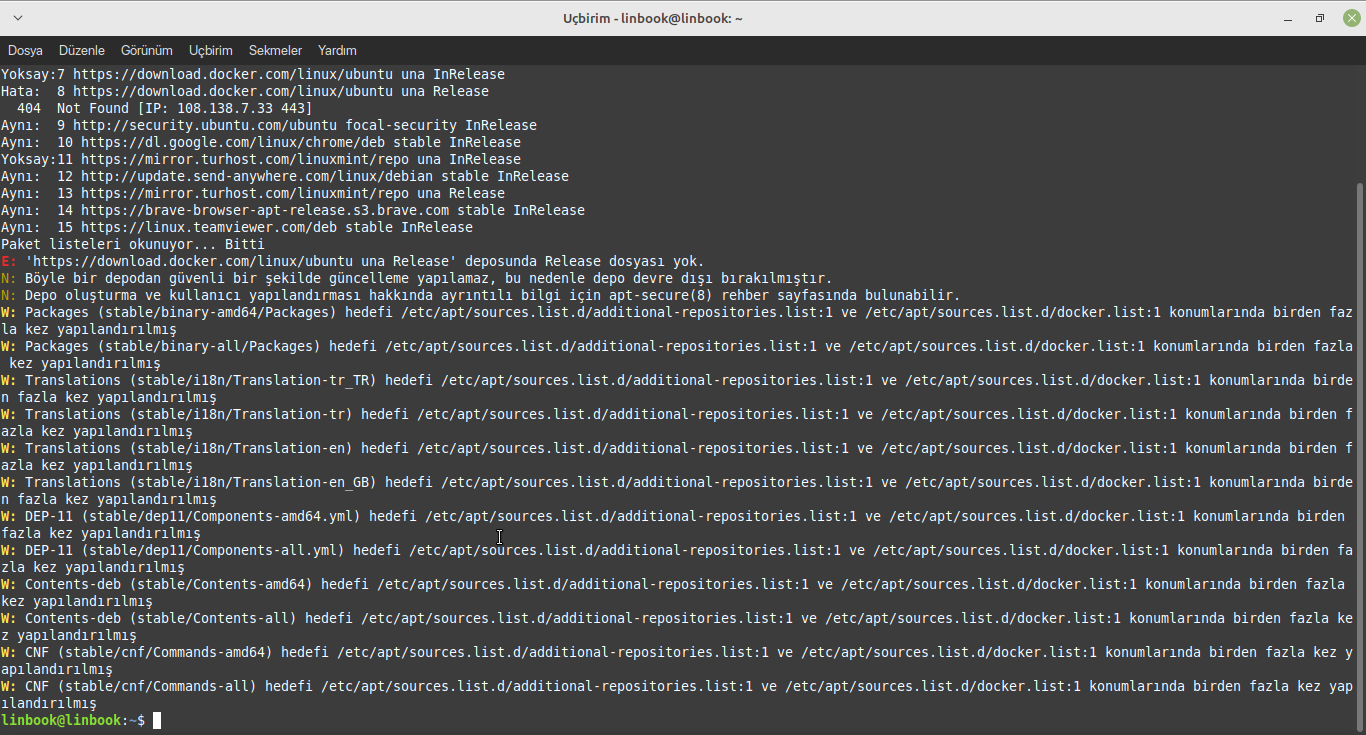

Terminal'e sudo apt update yazdığım zaman aşağıdaki gibi hata alıyorum.
Eki Görüntüle 1401808
Sorun su, normalde repository eklerken bir kere eklemeniz gerek. Ancak birden fazla eklemissiniz. Bu uyari sebebidir Debian tabaninda (Ubuntu Debian tabanli).

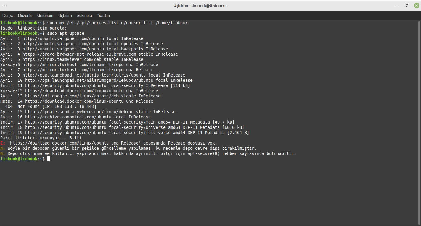

Test icin sudo mv /etc/apt/sources.list.d/docker.list /home/$USER komutunu calistirin. Sonra ayni komutu tekrar calistirinca "Warning"lerin gitmesi gerekiyor.
Sonra, hataniza gelince:

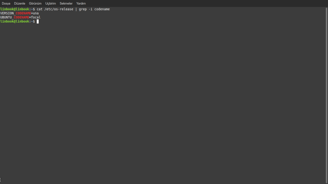

cat /etc/os-release | grep -i codename ciktisi atar misiniz?

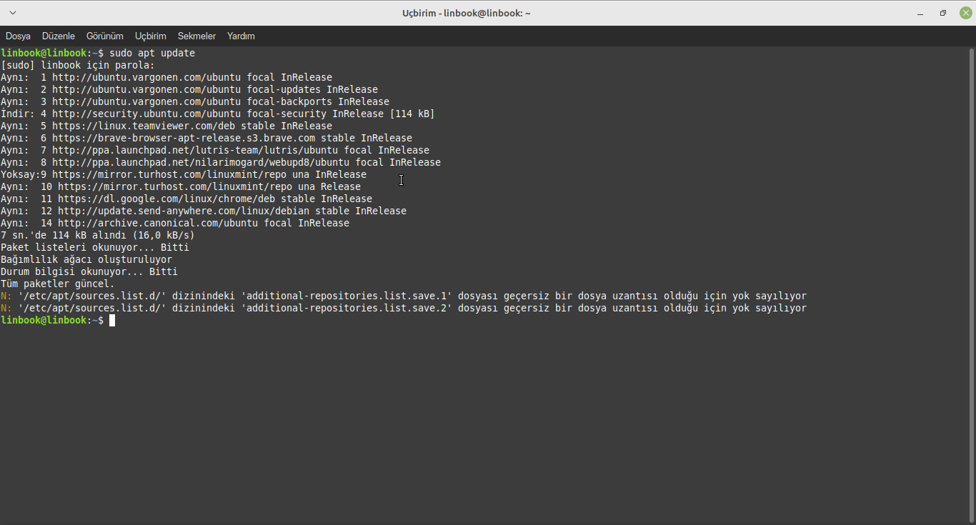

Satırı aramama gerek kalmadı sadece o vardı zaten. Sildim, kaydettim ve tekrar sudo apt update yazdım. Sonuç bu:
@Linuxginar
Dediğinizi yaptım sanırım. Tam anlattığınız şekilde değil de yaptım. İşlemleri yapmak için farklı fonksiyon tuşları kullandım. Bahsettikleriniz olmadı. Yani umarım farklı bir şey yapmamışımdır.
Eki Görüntüle 1402094
N olanlar editorunuzun yapmis oldugu oto-save'ler. Silmek kolay:
sudo rm /etc/apt/sources.list.d/additional-repositories.save.{1,2}
