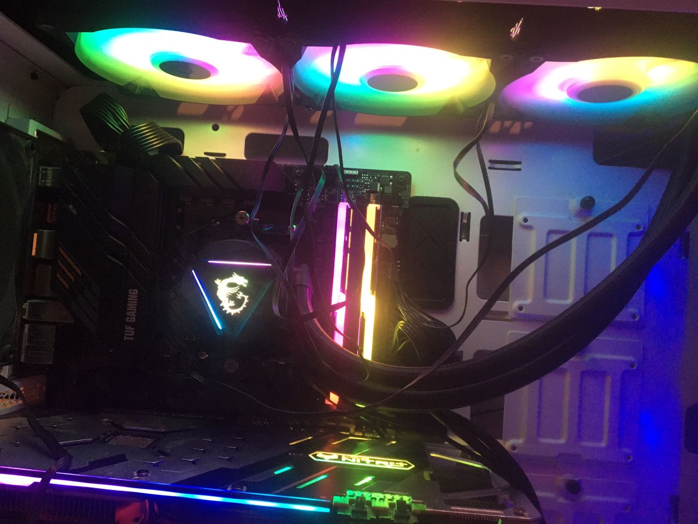

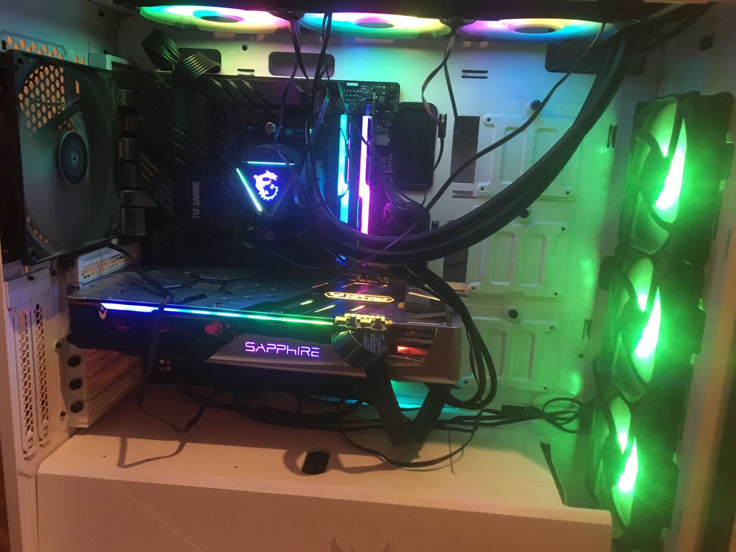

Kasanın içinden iki üç resim çekip atabilir misiniz?
    222,9 KB · Görüntüleme: 33
    223,9 KB · Görüntüleme: 30
Hocam radyatör sıcak değil, bildiğin soğuk hatta. Macunu klasik bir şekilde sürüyorum, X stili işlemcinin üzerine sıkıyorum sonra soğutucuyu monte ediyorum.
Radyatör sıcak değilse kesinlikle pompada sıkıntı var demektir. Sıvı akışı gerçekleşmiyor.
Soğutucunun kablolarından biri sıcak biri soğuk, sanırım olması gereken de buymuş. Peki ne yapmam gerekiyor bu durumda soğutucu çöp mü?
Pompanın güç kablosunu doğru yere doğru şekilde taktığınızdan emin olun. Hiçbir şey değişmiyorsa maalesef evet.
