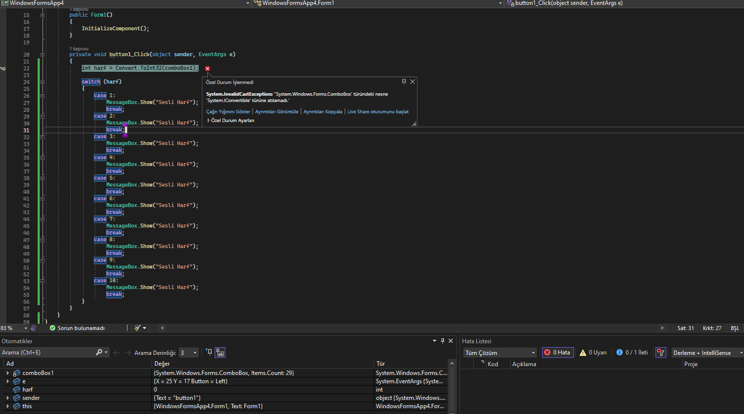

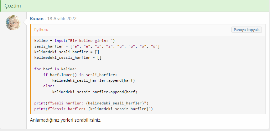

Bilişim okuyorum ve ödev verildi.
Çok kolay olmasına rağmen yapamıyorum.
Nereyse 1 saattir kafa patlatıyorum ama ne sitelerde ne de kendim bulamadım. Tabii konuyla alakalı tek bulduğum bu fakat buradaki for/if/else ile yapmış benim Switch-case kullanarak yapmam isteniliyor.
Benim de son yaptığım olarak en son böyle bir şey ortaya çıktı.
İlk olarak gidişat yolunda nerede yanlış yapmışım ve nasıl yapabilirim?

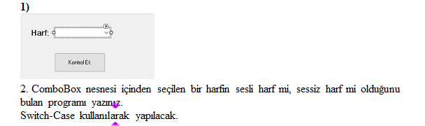

Eki Görüntüle 1999608
Eki Görüntüle 1999617
Eki Görüntüle 1999611
Eki Görüntüle 1999612

Hocam hocalarin verdigi odeve gore daha cok yeni bunlarla anlasilmaz bizde ayni uygulamayi yapmistik cunku.

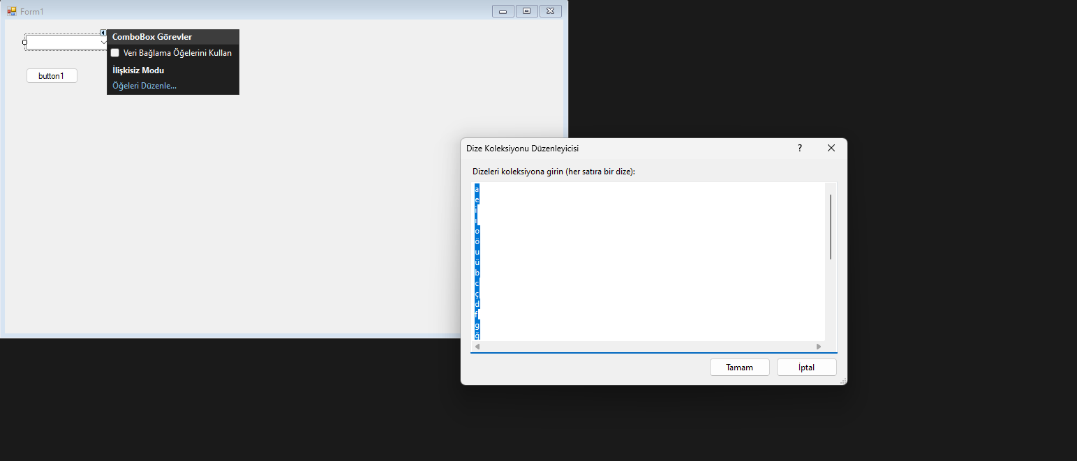

ComboBox'ın SelectedIndexChanged eventine verdiğim örnek kodu uygulayın hocam. Ancak ComboBox'ın isminin ComboBox1 değil ise kodu ona göre değiştirin. Ve ComboBox içeriğine de tüm alfabedeki harfleri girin.
Çok teşekkür ederim , sağolun.
