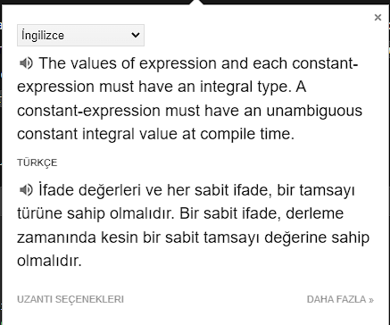

İkinci linkte ise switch-case de değerlendirilecek ifadenin (expression) tam sayı tipinde olması gerektiği anlatılıyor. Yani int, long ya da short gibi tamsayı tipte olmalı. Ayrıca case yanındaki ifadelerin (constant-expression) değerleri de program çalışmadan derleme aşamasında önceden bilinebilir olmalı. Yani bir literal ya da enum gibi.
@Bay şükür, çeviriye ihtiyaç duymayacak durumdayım. Verdiğiniz bilgiyi ve çok daha fazlasını siz vermeden önce biliyordum. Belki bir şekilde savınızı savunursunuz diye düşünüp kısa kesmiştim. Oradaki işlemin switch ile alakası yok. Switch'in güzelliği eşitlik kontrolü yapması. Bir de lineer olması. If kullanırsanız büyüklük kıyaslayabilirsiniz. Birden fazla koşula dayandırabilirsiniz. Özünde switch'te bu yok. Bu yüzden çok daha rahat şekilde jump table hazırlanabiliyor.
