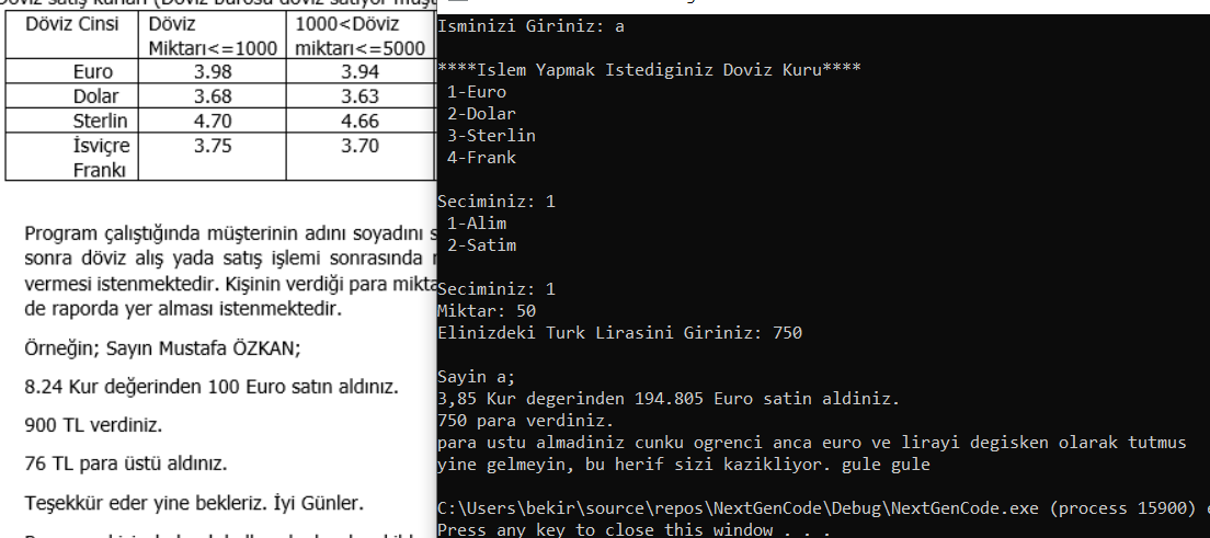

2 Gündür çabalıyorum ama beceremedim programlama bilgisi iyi olan varsa bir yardımcı olabilir mi? C++'da beginner seviyede yazıyorum şu an switch caseler ve if/ else if türevi komutlarla çalışıyorum. Devc++ IDE'da yazıyorum Visual Studio'dan da check ediyorum fakat alim satım seçtikten sonra hesaplamaları yapmıyor.
İstenirse .cpp dosyasını da atabilirim. Yardımlarınızı bekliyorum.

Alim satım seçtikten sonra hesaplamaları yapmıyor.
Yapıyor.
Bu kısmı bile ben yazdırdım. Hiçbir şey hazırlamamışsın.
Öncelikle kurları sabit olarak tut. Sayı olarak değil. Yaz bi' güzel constexpr double euro1 = 3.85; diye. Adamdan hem isim hem soyisim iste. Para üstü hesapla. Eşitlikleri kontrol et. Ben buraya 1000 değeri girsem program patlar. Kod tekrarı yapıp durmuşsun. Fonksiyon kullan. Fonksiyona para metre olarak kuru yolla mesela. Her seferinde dolar için euro için ayrı ayrı metin yazmış olma. Hatta seçim kısmındaki metin için bile fonksiyon yapılabilir. Döngüleri de insanların anlayabileceği şekilde bırak. Satır sayısı fazla olunca daha hızlı çalışmıyor. Okunmasını zorlaştırıyor sadece.
Son olarak değişkenleri ilklendir. Git isim yerine boşluk koy, a koy, b koy. Ama koy. İleride saçma yerlerde hata çıkartır farkına bile varmazsın.
Bir yerde de switch içindeki default'tan sonra break vardı. Default'un içinde. Anlamsız.

Çalışmayan kısmı da söyleseydin keşke. Oturup tüm ödevi öğrenmemizi bekleme.
Link olarak paylaşmış kodu.
Çalışmayan kısım şöyle; alım satımdan sonra miktar soruyor ya oradaki işlemden sonra if/else if yapısını bende yapmıyor aşağıda yazan arkadaşlar bende çalışıyor falan demişler ama dev C++ ile ve Visual Studio ile de denedim ama işlem adımlarını yaptıramadım.

Dediğim gibi beginner seviyedeyim öğrenmeye çalışıyorum, desteğiniz için çok teşekkürler dediklerinizi dinleyeceğim yarın bir bakayım bakalım baştan yazmayı ya da değişim yapmayı planlıyorum.
Euro ve Dolar'ı okudum sadece ama sıkıntı yok gibi geldi. Diğerlerini kopyala yapıştır mı yaptın? Ona göre kendi derleyicimde deneyeceğim.
Evet kopyala yapıştır ile ilerledim ama bende dev C++'da da Visual Studio'da da miktardan sonra çalışmıyor yani döviz kurlarının çarpımı olmadan program kapanıyor.

Acaba duruyor ise kodu benimle paylaşma ihtimalimiz var mı düzenleme yaptığınız kısımları incelemek ve hatamı görmek istiyorum da.

Kusura bakmayın bilgisayarım elimde değildi bir süredir. Baştaki birkaç kısmı düzenlemiştim. Gerisinin neredeyse aynı olması kötü. Dediğim basit şeyler yapılırsa çok daha düzgün bir şey ortaya çıkar. O zaman ufak sorunlar olur. Onları ya kendiniz çözersiniz ya da burada konu açarsınız.
Bu arada şimdi fark ettim stdio.h eklemeniz şart mı? Kullanımınızı görmedim.
conio.h'ı çeşitli yerlerde görsem de şimdiye kadar bakmamıştım. Bakınca da gerekli olduğu bir yeri göremedim. Gözümden bir şey kaçmadıysa iostream işinizi görecektir.
Zamanında gözüme çarpmış şeyleri tekrar söyleyeyim.
Kurları #define ile ya da int constexpr ile tanımla, adıyla çağır.
Metin tekrarları için fonksiyon kullan.
default'tan sonra break yazmana gerek yok.
Değişkenleri mümkün olduğunca ilklendir. Tanımladığın yerde değer ver.
Girdi alırken biraz düzgün yap. cout << "Isminizi Giriniz: "; yeterli. Metinden sonra iki nokta ardından boşluk. Kullanıcı zaten enter'a basınca alt satıra inecek.
İnsanlara seçiminiz şu, deme. Adam aptal değil. 2 satır yukarıda seçenekler hala duruyor, hangi sayıyı girdiği de görünüyor.

Aşağıda yazan arkadaşlar bende çalışıyor falan demişler ama dev C++ ile ve Visual Studio ile de denedim ama işlem adımlarını yaptıramadım.
repl.it üzerinden dene istersen. Çalışması lazım. Bu arada eşitlikleri de unutma. Kullanıcı tam 1000 girse program saçmalar.
