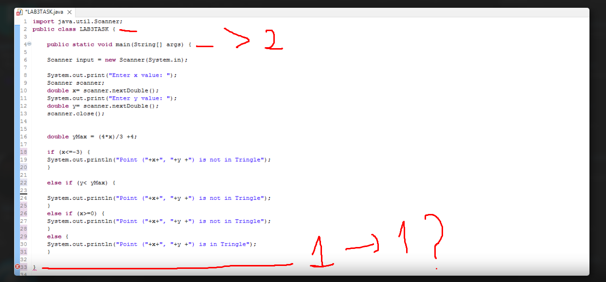

- Syntax error, insert "}" to Complete classbody hatası nasıl düzeltilir?
The method close() is undefined for the type scanner
Orada scanner.close() demişsiniz java büyük küçük harf duyarlı bir dildir bu yüzden Scanner.close() deyip deneme yapmalısınız.
Multiple markers at this line
- The method close() is undefined for the type scanner
- Cannot make a static reference to the non-static method close() from the type
Scanner
bu hata ile karşılaştım
Scanner
Hocam scanner olanları bir Scanner olarak değişirmisiniz koddaki tüm scannerleri Scanner olarak değişip denermisiniz daha fazla hata çıkacak gibime geliyor.

nextDouble() diye yazılmaz NextDouble olarak değiştirin hocam.
Bakalım olacakmı
Zaten yukarıda Scanner tanımlamışsınız. Scanner sınıfı statik değildir, new'lenmesi gerekir.
input.nextDouble() gibi düzeltme yapmanız gerekiyor.
