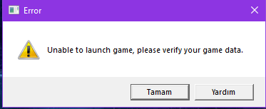

Rockstar Games açılırken bu hatayı alıyorum.
Oyun dosyalarınızı doğrulamayı deneyebilirsiniz. Eksik dosya olduğunu belirtiyor.
Oyunu Epic Games'ten başlatıyorum sonra Rockstar Games açılıyor o hatayı veriyor normal Rockstar Game'si açınca bu hatayı alıyorum direk klasör içinden GTA 5 exe açınca artık 0C07b hatasını vermıyor direk Launcher'den aç diyor kaldı Rockstar hatası.
Sade Rockstar Games açınca verilen hata.
