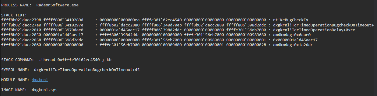

@Elandeer siz çözüleceğini sanmıyorsunuz fakat dosyayı okumadan bunları söylüyorsunuz. Aşağıda örnek bir hata mevcut. Gördüğün üzere sürücü çakışması olmuş. Ben şahsen kendime bu konuda güveniyorum ve çözüleceğine inanıyorum. 😉

Biliyorum. Ben arkadaşa denemesini söylüyorum. Bekleyip göreceğiz artık. :)
Dosyayı okudum hocam. Bu yüzden RAM testi de istedim arkadaştan.
Belirttiğim websiteden belirttiğim sürümdeki sürücüyü indirin. Sonra da DDU'yu indirin ve DDU rehberine göre eski sürücüyü silip indirdiğiniz sürücüyü kurun.
