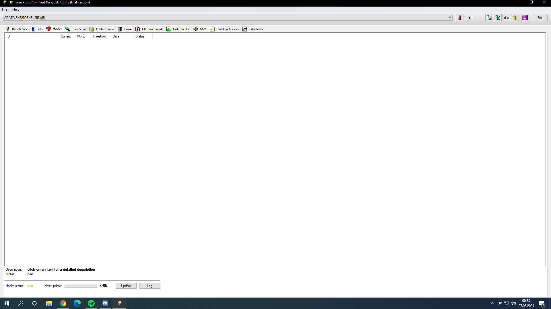

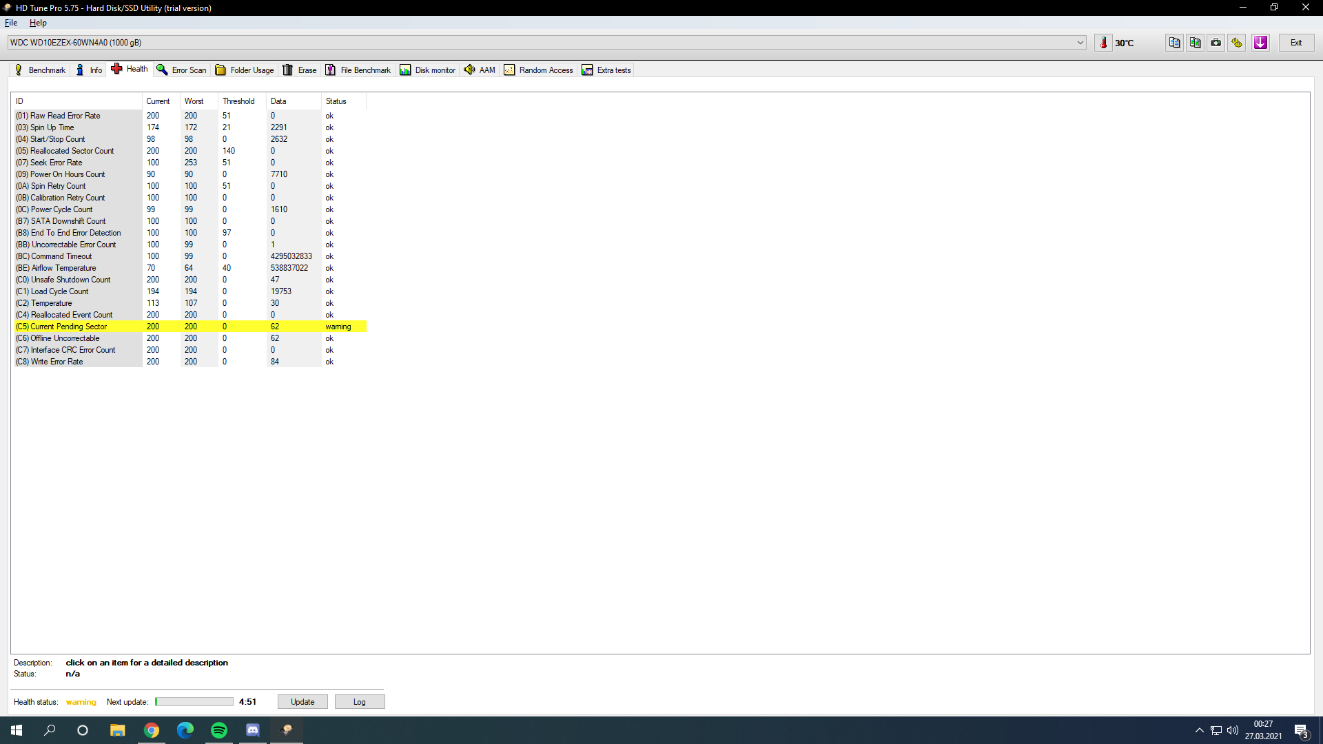

1) Görseli paylaştım, HDD verileri var ancak SSD verilerini okumadı yanlış anlamadıysam.

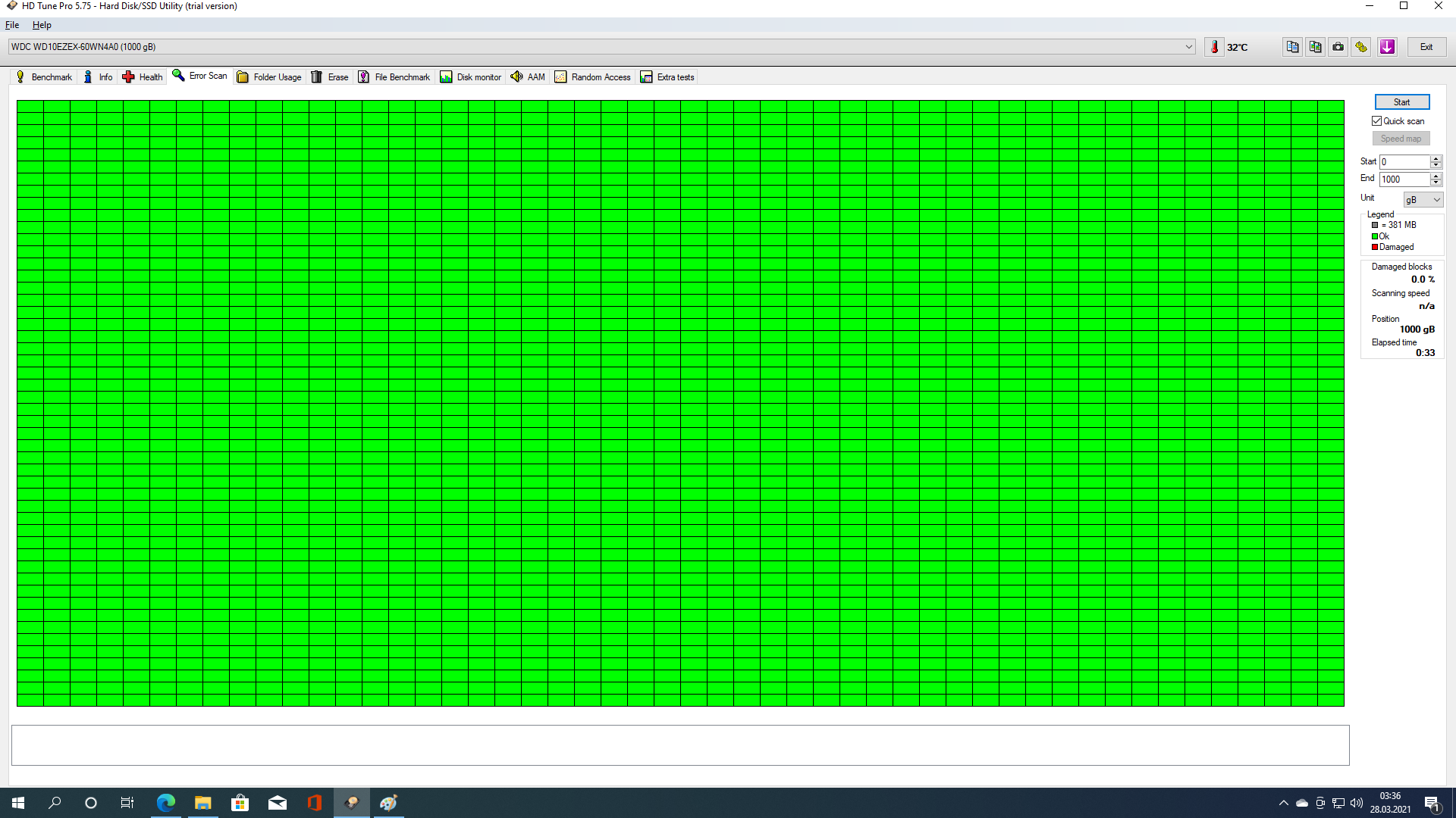

Error Scan sekmesine gelip "Quick Scan" tikini kapatıp testi uygular mısınız WD markalı HDD diskinize? Bir de onu görelim. Diski değişmeniz gerekebilir.
Az önce test ettim, 2 quick match sonrası oyundan çıktım ve tam siteye girerken yine mavi ekran yedim. Minidump dosyasına baktım ve 6. minidumpı oluşturmak yerine sonuncuyu değiştirdiğini gördüm. Aşağıya yeni minidumpın da linkini bırakıyorum. Error Scan de şu an gerçekleşiyor, bitince hemen görüntüsünü yollayacağım.

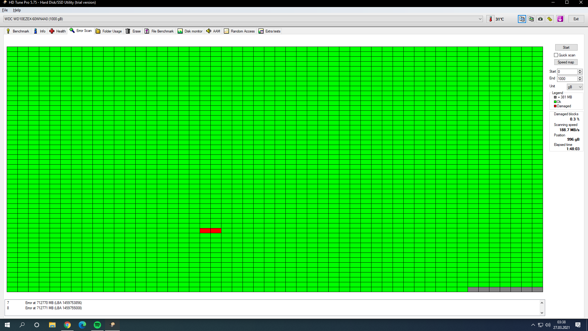

Biraz uzun sürmüş sanırım, sonuçlar bu şekilde.
    119,5 KB · Görüntüleme: 28
Evet sorun tam da korktuğum gibi... O diskin içerisinde olan tüm önemli verileri yedekleyin ve yakın bir zamanda yeni bir diske geçiş yapın. Ama "Bu diski kullanabilir miyim?" diye soracak olursanız aslında bir yöntem var. Önemli tüm verilerinizi yedekledikten sonra Low Level Format uygulayabilirsiniz. Sonrasında bu hatalı sektör reallocate edilecektir. Sonucu bildirmeyi unutmayın.

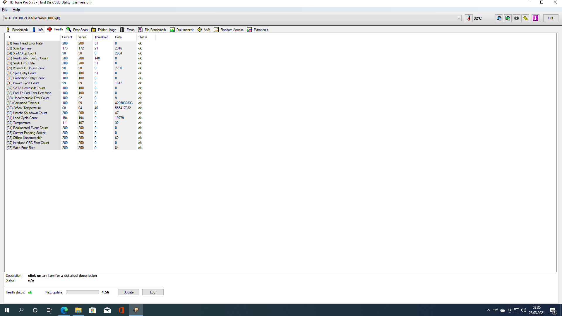

Geç yanıtladım üzgünüm ama gündüzleri bakamıyordum. Öncelikle Low Level format denedim fakat bir uygulama açık diye yapmıyordu, güvenli mod falan da tutmadı. Zaten aklımdaydı, format attım direkt sisteme. Yapacaktım hani de bahane arıyordum biraz, fazla kalıntılarla ve çöplerle dolmuştu. Ardından da Low Level format başlattım ve az önce de HD Tune ile test ettim, görüntüyü aşağıya bırakıyorum. Teşekkür ediyorum yardımların için. Bad sector düzeldi, sanıyorum ki mavi ekran da düzelmiştir ama şu an oyun vs. yüklü olmadığı için test edemiyorum. Yarın gün içinde onu da test edip bildireceğim. Teşekkür ediyorum tekrar.
